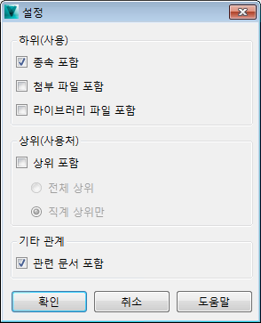

설정 기능을 사용하면 관계, 연결 및 추출 기본 설정을 구성할 수 있습니다. 설정 기능은 특정 Vault 작업(예: 체크 인, 상태 변경 및 Pack and Go) 중에 표시되는 대화상자에서 액세스할 수 있습니다.
주: 또한 설정 구성 대화상자는 Vault 2012 및 Vault 2013의 가져오기/체크 아웃 대화상자에 대해 사용할 수 있습니다.
설정 대화상자에서 사용할 수 있는 옵션은 수행하는 Vault 작업에 따라 달라집니다.
관계 옵션
파일의 하위 항목만 포함할지, 상위 항목만 포함할지 또는 모든 관련 파일을 포함할지 여부를 지정합니다.
- 선택된 파일이 종속된 모든 파일에 Vault 작업을 적용하려면 종속 포함 확인란을 선택합니다.
- 선택된 파일에 첨부된 모든 파일에 Vault 작업을 적용하려면 첨부 파일 포함 확인란을 선택합니다.
- 라이브러리 폴더에 모든 상위/하위 파일을 포함하려면 라이브러리 파일 포함 확인란을 선택합니다. 이 매개변수를 사용하려면 종속 포함 또는 첨부 파일 포함 확인란을 사용할 수 있어야 합니다.
- 선택된 파일에 종속된 모든 파일에 Vault 작업을 적용하려면 상위 포함 확인란을 선택합니다. 선택한 파일에 한 단계 이내로 종속된 파일만 포함하려면 직계 상위만을 선택합니다.
- 특수하게 지정된 파일(예: IPN 및 IDW 파일)에 Vault 작업을 적용하려면 관련 문서 포함 확인란을 선택합니다. 종속 포함 또는 상위 포함 확인란을 선택하면 Vault 작업이 해당 종속 또는 상위 파일과 관련된 파일에도 적용됩니다.
체크 인에 대한 관계 설정 예
