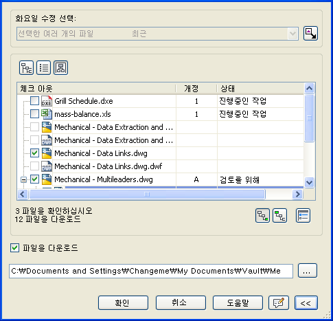

Vault 클라이언트(Vault Workgroup, Collaboration 및 Professional)를 사용하여 파일 가져오기/체크 아웃
다운로드 파일이 활성화되면 선택한 파일이 Vault에서 로컬 폴더로 복사됩니다. 이제 파일을 편집할 수 있습니다.
Vault에서 폴더를 마우스 오른쪽 버튼으로 클릭한 다음 전체 폴더 체크 아웃을 선택하여 Vault 폴더와 전체 내용을 체크 아웃할 수도 있습니다.
Vault 클라이언트(모든 버전)를 사용하여 폴더에 포함된 여러 파일 가져오기/체크 아웃
단일 폴더에 포함된 여러 파일을 체크 아웃하려면 다음 단계를 수행하십시오.
주: 여러 파일 체크 아웃할 때는 최신 버전 또는 리비전만 검색됩니다.
폴더 내용이 작업 폴더로 복사됩니다.
Vault 클라이언트(Vault Workgroup, Collaboration 및 Professional)를 사용하여 폴더에 포함된 여러 파일 가져오기/체크 아웃
동일한 폴더에 있는 여러 파일을 가져오거나 체크 아웃하려면 다음 단계를 수행하십시오. 이 기능은 Vault Workgroup, Collaboration 및 Professional 버전에서만 사용할 수 있습니다.

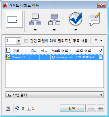

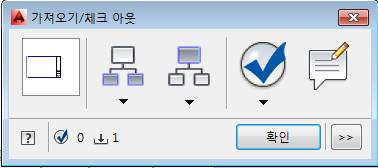

Vault 2014의 가져오기/체크 아웃 대화상자에는 축소됨과 확장됨의 두 가지 설정이 있습니다.
가져오기/체크 아웃 대화상자 축소됨 - AutoCAD Vault 애드인 2014
가져오기/체크 아웃 대화상자 확장됨 - AutoCAD Vault 애드인 2014

가져오기/체크 아웃(Vault Basic)
확장된 뷰에서 가져오기/체크 아웃 대화상자를 고정했는지(
) 여부에 따라 가져오기/체크 아웃 대화상자가 축소된 뷰 또는 확장된 뷰로 표시됩니다. 축소된 뷰가 기본값입니다.
하위 포함 및 상위 포함 버튼을 사용한 상태에서 나열된 모든 파일을 보려는 경우 또는 체크 아웃할 파일을 수동으로 선택하려는 경우 확장 버튼
을 클릭하여 전체 리스트를 보고 선택합니다.
체크 아웃할 파일을 하나만 선택한 상태에서 파일 버전을 지정하려는 경우 확장 버튼
을 클릭하고 버전 드롭다운 리스트에서 버전을 선택합니다.
작업 폴더를 선택한 경우 선택한 파일이 Vault에서 로컬 폴더로 복사됩니다. 이제 파일을 편집할 수 있습니다.

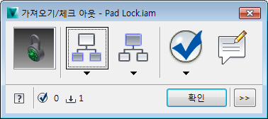

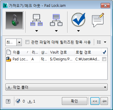

을 클릭합니다. 다음 옵션은 Inventor Vault 애드인을 사용하여 파일을 체크 아웃할 때 사용할 수 있습니다.
리비전 기능은 Autodesk Vault Workgroup, Collaboration 및 Professional에서 사용할 수 있습니다.
또한 파일의 하위 항목 또는 상위 항목에 Vault 작업을 적용할 수 있습니다.
파일을 체크 아웃할 때 다음 Vault 옵션을 사용할 수 있습니다.
빠른 체크 아웃 수행
파일의 특정 리비전 가져오기
체크 아웃 대화상자 표시에서 선택한 옵션에 따라 한 파일이나 여러 파일 또는 폴더 내 모든 파일을 체크 아웃할 수 있습니다.
