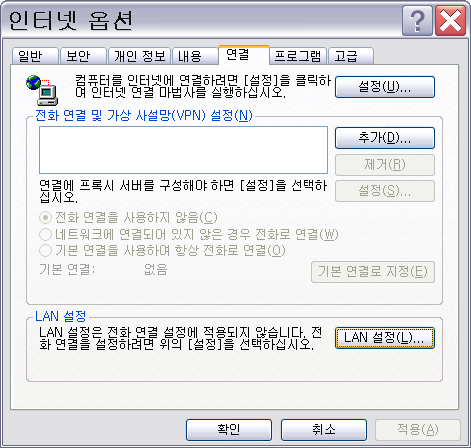

Internet Explorer 6.x 및 7.x에서 프록시 설정 변경

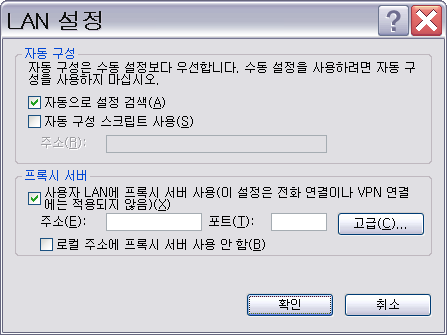

Internet Explorer가 지정된 HTTP 프록시 서버와 계속 연결될 경우 HTTP 프록시 주소에 마침표가 포함될 수 있습니다. HTTP 프록시 서버를 활성 상태로 유지하려면 다음 중 하나를 수행하여 프록시 서버를 무시합니다.
Internet Explorer에서 호스트 이름을 사용하도록 HTTP 프록시 서버 구성
고급 프록시 무시 구성 설정
