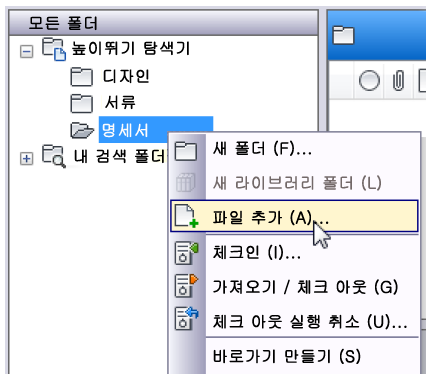

설계 데이터에는 CAD 데이터에서 문서나 스프레드시트에 이르기까지 다양한 유형의 파일이 포함될 수 있습니다. Autodesk Vault는 설계 프로젝트와 연관된 전체 데이터를 관리하며, CAD 데이터 파일뿐 아니라 지원 파일의 버전 사용내역도 추적할 수 있습니다.
Vault에는 어떤 유형의 파일도 추가할 수 있습니다. 그러나 Vault에 CAD 데이터 파일을 추가하려면 CAD 응용프로그램 전용 애드인을 사용합니다. 이 CAD 전용 애드인은 CAD 파일 간 관계를 추적합니다.
CAD 데이터는 Vault로 끌어다 놓을 수 없습니다.
Vault에 파일을 추가하면 이 파일이 마스터 파일이 됩니다. 사용자의 컴퓨터에서 복사본을 삭제하는 연습을 해보는 것이 좋습니다. 이 파일을 보거나 편집하려는 경우 가져오기/체크 아웃 명령을 사용하여 Vault에서 복사본을 가져옵니다. 이러한 연습은 사용자의 로컬 컴퓨터에서 최신 버전에 대해 작업할 때 도움이 됩니다.
Vault에 저장된 파일은 해당 파일의 마스터 복사본입니다. Vault 외부에 있는 전체 파일은 참조 또는 편집을 위해 Vault로부터 빌린 복사본입니다.
