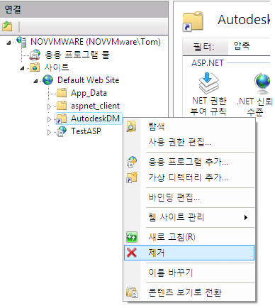

  4. 인터넷 정보 서비스 대화상자에서 로컬 컴퓨터 ► 사이트를 확장한 다음 기본 웹 사이트를 클릭합니다.
  5. 이름이 AutodeskDM인 폴더가 표시되면 이 폴더를 마우스 오른쪽 버튼으로 클릭하고 제거를 선택합니다. 인증을 두 번 클릭합니다.

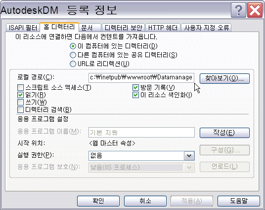

  4. AutodeskDM을 마우스 오른쪽 버튼으로 클릭한 다음 특성을 선택합니다.
  5. AutodeskDM 특성 대화상자에서 가상 디렉토리 탭을 클릭한 다음 로컬 경로를 확인합니다.
  6. Windows 탐색기를 사용하여 로컬 경로 필드에 지정된 폴더를 찾아서 삭제합니다.
  7. AutodeskDM 특성 대화상자에서 취소를 클릭합니다.

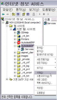

  8. 인터넷 정보 서비스 대화상자에서 AutodeskDM을 마우스 오른쪽 버튼으로 클릭한 다음 삭제를 선택합니다.
