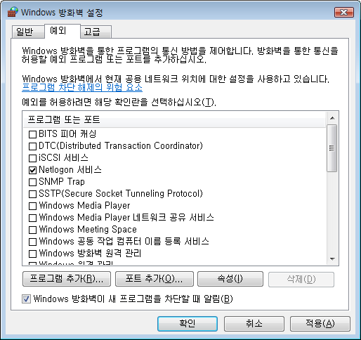

Windows Server 2008 방화벽 설정
  1. Windows 제어판에서 보안을 클릭합니다.
  2. Windows 방화벽 아래에서 Windows 방화벽을 통해 프로그램 허용을 클릭합니다.
  3. 예외 탭을 클릭합니다.
  4. 예외 탭의 프로그램 리스트에서 기본 웹 포트가 있고 방화벽에 의해 서비스가 차단되지 않는지 확인합니다. 이 리스트에 기본 웹 포트가 없으면 포트 추가를 클릭합니다.
  5. 포트 추가 대화상자의 이름 필드에 "Vault"를 입력하고 포트 번호로 80을 지정합니다.
  6. TCP 옵션을 선택합니다.
  7. 확인을 클릭합니다.
Windows Server 2003 방화벽 설정
  1. Windows 보안 센터를 시작합니다.
  2. Windows 보안 센터에서 Windows 방화벽을 클릭합니다.
  3. 예외 탭을 클릭합니다.
  5. 포트 추가 대화상자의 이름 필드에 "Default Web Port"를 입력하고 포트 번호로 80을 지정합니다.
  6. 확인을 클릭합니다.
