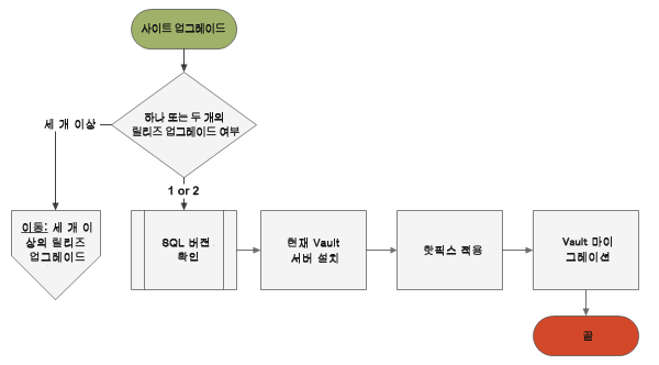

가장 좋은 방법은 Vault Server 업그레이드를 시작하기 전에 백업 확인 단계를 완료하고 SQL 업그레이드 단계를 검토하는 것입니다.
단일 사이트의 Vault 서버 업그레이드에 대해서는 이 절의 지침을 따르십시오.
하나 또는 두 개의 릴리즈 업그레이드
하나 또는 두 개의 릴리즈를 업그레이드하는 경우에는 Vault 서버를 한 번만 설치하면 됩니다. 세 개 이상의 릴리즈를 업그레이드하는 경우에는 Vault 서버의 중간 설치가 필요합니다.
예를 들어, Vault Professional 2010에서 Vault Professional 2014로 업그레이드하는 경우 ‘세 개 이상'의 마이그레이션 경로를 사용합니다.
SQL 버전 확인
기존 SQL 버전이 설치할 다음 Vault 릴리즈와 호환되는지 확인합니다. 기존 SQL 릴리즈를 업그레이드해야 하는 경우(이 문서 SQL 업그레이드의 이전 장 참고) 필요한 모든 업그레이드를 수행한 다음 이 절로 돌아옵니다.
현재 Vault 서버 설치
Vault Server 2011 또는 최신 릴리즈를 설치하면 Vault Server 2010 또는 최신 릴리즈가 자동으로 설치제거됩니다. 따라서 Vault 2010 또는 최신 릴리즈를 설치제거할 필요가 없습니다.
모든 Vault 설치 시 서비스 팩을 다운로드하고 적용하는 옵션을 사용하도록 설정합니다.
설치 마지막 단계에서 Vault 서버 응용프로그램을 시작하고 Vault를 마이그레이션할 것인지 묻는 프롬프트가 표시됩니다. 이 시점에는 Vault를 마이그레이션하지 마십시오.
핫픽스 적용
최종 서비스 팩 이후에 작성된 모든 핫픽스는 각 사이트에서 수동으로 설치해야 합니다. 핫픽스를 설치하면 적절한 마이그레이션을 위한 최신 업데이트가 적용됩니다.
Vault 마이그레이션
처음으로 Vault 서버를 시작하면 관리자에게 Vault 및 라이브러리 데이터베이스를 마이그레이션할 것인지 묻는 프롬프트가 표시됩니다. 사용자는 마이그레이션이 완료될 때까지 Vault에 로그인할 수 없습니다. 모든 서비스 팩과 핫픽스가 적용될 때까지 마이그레이션하지 마십시오.
마이그레이션 후 서비스 팩 또는 핫픽스를 적용한 경우 B2B(빌드 간) 마이그레이션을 수행해야 합니다. B2B 마이그레이션은 마이그레이션 시간 초과 절 및 Autodesk Vault Wiki에 자세히 설명되어 있는 명령행 옵션입니다.

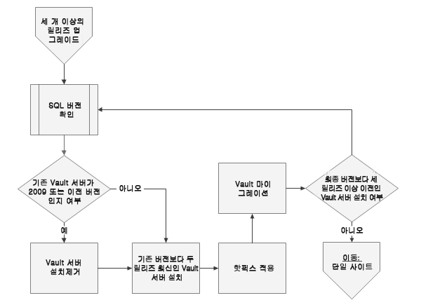

Vault 서버가 업그레이드하려는 대상 릴리즈보다 세 개 릴리즈 이상 오래된 경우 이 절의 지침을 따르십시오.
Autodesk Vault Server의 각 릴리즈는 이전 두 릴리즈에서의 마이그레이션을 지원합니다. 세 개 이상의 릴리즈를 업그레이드하는 경우 Vault의 중간 릴리즈를 통해 SQL 데이터베이스를 마이그레이션해야 합니다. 이 작업은 최종 릴리즈까지 Vault 서버의 다른 모든 릴리즈를 설치하여 수행합니다.
예: 2010에서 2014로 마이그레이션하려면 중간 단계로 Vault 2012를 설치해야 합니다.
최신 릴리즈를 설치하기 전에 Vault 2009 및 이전 릴리즈를 수동으로 설치제거해야 합니다. Vault 2010 및 최신 릴리즈의 경우 최신 릴리즈를 설치하기 전에 설치제거할 필요가 없습니다.
이 단계는 Vault 2009 또는 이전 릴리즈에만 적용됩니다. Vault Server 2009 또는 이전 릴리즈를 설치제거하기 전에 …/server/web/services/web.config 및 connectivity.vaultmanager.exe.config 파일을 복사해야 합니다. Vault 서버만 설치제거하고 SQL 또는 Vault 데이터베이스는 제거하지 마십시오.
설치 중에 서비스 팩을 다운로드하고 적용하는 옵션을 사용하도록 설정합니다. 설치 마지막 단계에서 프롬프트가 표시되면 마이그레이션하지 마십시오.
릴리즈 2008/2009에서 2010/2011로 업그레이드
모든 서비스 팩과 핫픽스가 적용될 때까지 Vault를 마이그레이션하지 마십시오. 준비가 되면 Vault 서버 응용프로그램을 시작합니다. 관리자에게 Vault 및 라이브러리 데이터베이스를 마이그레이션하라는 프롬프트가 표시됩니다. 제안을 받아들이고 모든 Vault를 마이그레이션합니다.
Vault의 다음 릴리즈를 설치하기 전에 먼저 Vault를 설치된 릴리즈로 마이그레이션해야 합니다. 마이그레이션 후 서비스 팩 또는 핫픽스를 적용한 경우 B2B(빌드 간) 마이그레이션을 수행해야 합니다. B2B 마이그레이션은 마이그레이션 시간 초과 절 및 Autodesk Vault Wiki에 자세히 설명되어 있는 명령행 옵션입니다.
설치된 릴리즈가 최종 릴리즈보다 세 릴리즈 이상 오래된 경우 세 개 이상의 릴리즈 업그레이드에 있는 단계를 반복합니다.
설치된 릴리즈가 최종 릴리즈보다 하나 또는 두 릴리즈 오래된 경우 더 이상 중간 릴리즈가 필요하지 않습니다. 단일 사이트의 단계로 이동합니다.

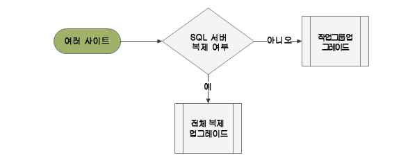

Autodesk Vault에서는 두 가지 스타일의 여러 사이트 간 데이터 복제를 지원합니다. 첫 번째 유형은 하나의 SQL 서버에 연결되어 이 서버를 공유하는 Vault 서버의 여러 설치가 있는 작업그룹입니다. 두 번째 유형은 두 개 이상의 복제된 SQL 서버가 있는 전체 복제입니다. 추가 상세 정보는 Vault Wiki에서 확인할 수 있습니다.
이 절에는 중간 설치의 개념이 들어 있습니다.
이 문서 내의 단일 사이트에 따라 세 개 이상의 릴리즈를 업그레이드합니다. 중간 설치의 목적은 SQL 데이터베이스가 올바르게 마이그레이션되도록 하는 것입니다(이 마이그레이션은 컨텐츠가 아닌 데이터베이스에 적용됨). 여러 사이트 또는 복제 환경에서는 업그레이드된 첫 번째 서버가 SQL 데이터베이스를 마이그레이션합니다. 따라서 중간 Vault 릴리즈 설치는 업그레이드된 첫 번째 서버에만 필요합니다. 첫 번째 사이트를 최종 릴리즈로 마이그레이션하고 나면 다른 모든 사이트에서 최종 릴리즈를 설치하고 Vault 서버의 중간 릴리즈를 건너뛸 수 있습니다.
