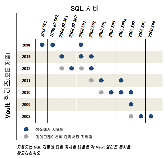

다음 차트에는 호환되는 Vault 및 SQL 릴리즈가 짙은 파란색 점으로 요약되어 있습니다. 연회색 점은 권장 업그레이드 경로입니다. Vault와 SQL 제품 버전 간의 호환성을 확인하려면 Wiki에서 사용 가능한 Vault 릴리즈 문서를 참조하십시오.
SQL 업그레이드가 필요한 경우 다음 항목에서 가장 일반적인 시나리오에 대한 요약을 참조하십시오. 전체 SQL 문서는 Microsoft에서 제공합니다. SQL을 업그레이드하기 전에 이 문서의 다음 절 Vault 서버 업그레이드를 읽어 보십시오.
