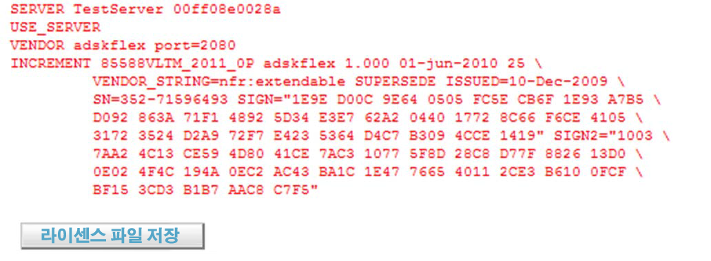

  8. 라이센스 정보가 표시되면 Save License File(라이센스 파일 저장)을 클릭합니다.

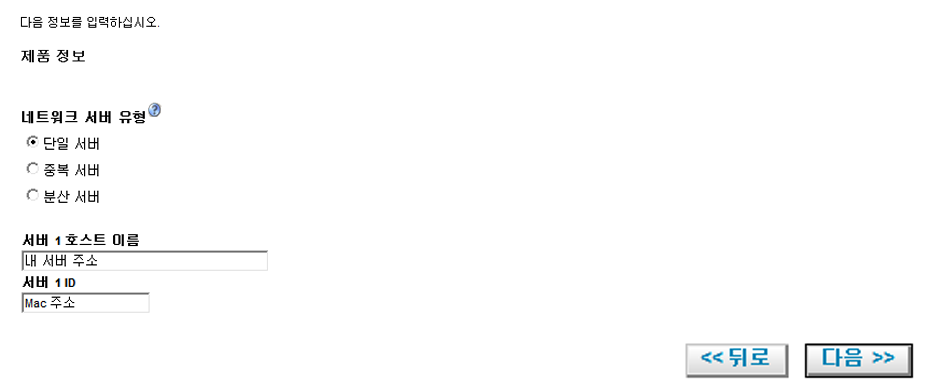

  3. 제품 정보 화면에서 다음 정보를 입력합니다.
    • 일련 번호
    • 제품 키
    • 네트워크 라이센스 서버 유형
    • 네트워크 라이센스 서버 이름
    주: 라이센스 서버 유형 및 이름은 이전 부에서 라이센스 서버를 설정할 때 사용한 유형 및 이름과 일치해야 합니다.

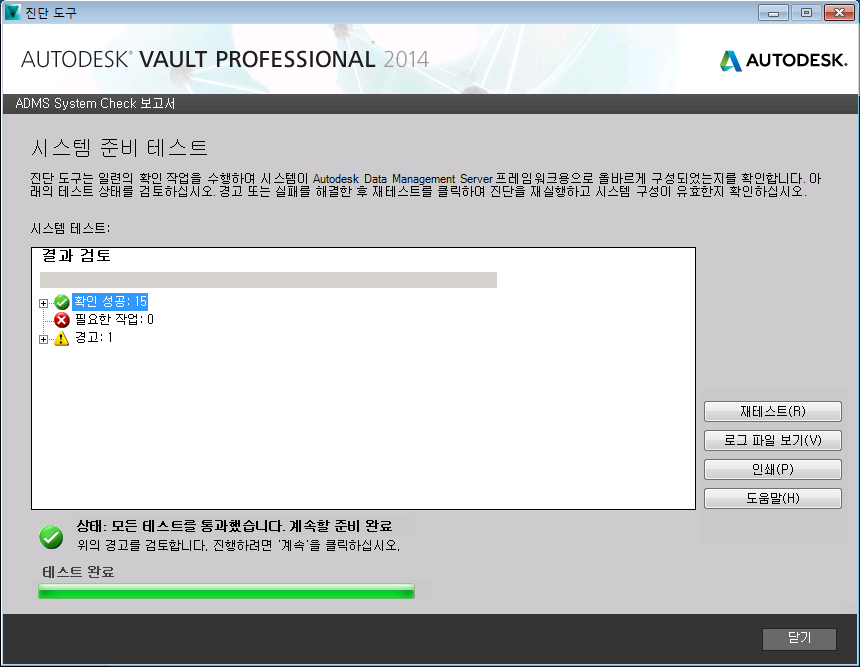

  8. Vault 설치 프로세스에서는 설치를 계속하기 전에 시스템 진단을 수행합니다. ADMS System Check 보고서 화면에서 다음 작업 중 하나를 수행합니다.
    • 모든 확인이 성공적으로 완료되면 진행률에 테스트가 완료되었다고 표시되고 계속 버튼이 밝게 표시됩니다. 설치를 계속하려면 계속을 클릭합니다.
    • 사전 확인이 실패한 경우 필요한 작업 옆의 숫자는 진단 프로세스를 통과하지 못한 사전 확인 수를 나타냅니다.
      실패한 각 사전 확인을 설명하는 링크가 나열됩니다. 각 링크를 클릭하여 사전 확인 및 시스템이 진단을 통과하도록 변경을 수행하는 방법에 대해 자세히 알아봅니다. 필요한 모든 변경을 수행하고 재테스트를 클릭합니다. 모든 확인이 지워지면 계속을 클릭하여 설치를 완료합니다.
