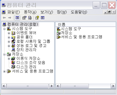

  2. 내 컴퓨터를 마우스 오른쪽 버튼으로 클릭한 다음 관리를 선택합니다.

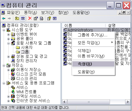

  3. 컴퓨터 관리 대화상자에서 로컬 사용자 및 그룹을 확장한 다음 그룹을 선택합니다.
  4. 그룹 리스트에서 Administrators를 마우스 오른쪽 버튼으로 클릭한 다음 특성을 선택합니다.

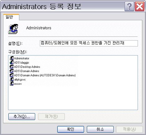

  5. Administrators 등록 정보 대화상자에서 추가를 클릭합니다.

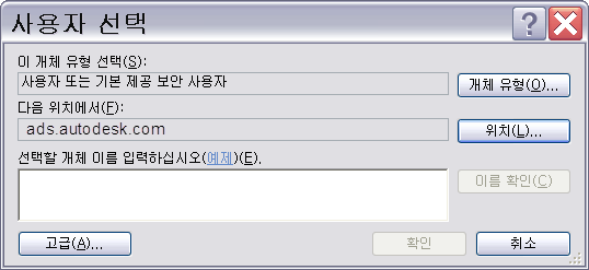

  6. 사용자, 컴퓨터, 또는 그룹 선택 대화상자에서 사용자 계정 이름을 입력한 다음 이름 확인을 클릭합니다.

  8. Administrators 특성 대화상자에서 확인을 클릭합니다.
