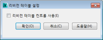

Vault 리비전 테이블 사용
  1. 도구 > 관리 > Vault 설정을 클릭합니다.
  2. Vault 설정 대화상자에서 동작 탭을 선택하고 리비전 테이블을 클릭합니다.
    주: Vault 리본에서 Vault 옵션을 선택하고 리비전 테이블 구성 옆에 있는 설정 버튼을 클릭하여 애드인 내에서 이 대화상자에 액세스할 수도 있습니다.
  3. 리비전 테이블 설정 대화상자에서 리비전 테이블 사용 확인란을 선택하여 Vault에서 Vault 리비전 테이블 기능을 사용하도록 설정합니다.
    이 확인란을 선택하면 리비전 테이블 설정에 대한 전체 뷰가 표시됩니다.

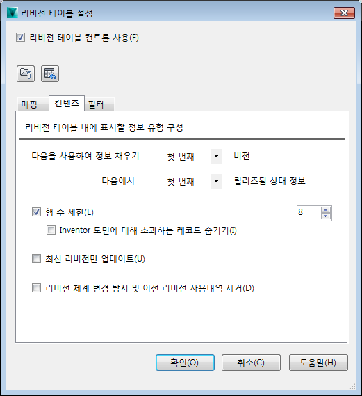

    컨텐츠 탭
    컨텐츠 탭에서 리비전 테이블에 표시할 정보 유형을 적용할 수 있습니다.
    다음을 사용하여 행 업데이트...
    버전 컨트롤을 선택합니다.
    리비전 사용내역 레코드에 적용할 릴리즈됨 상태 및 버전을 선택합니다.
    행 수 제한 확인란
    리비전 테이블에 표시할 행 수를 제한하려면 행 수 제한 확인란을 선택합니다. 값 스피너에서 선택한 값으로 표시할 행 수 제한을 지정합니다.
    주: 행 수 제한 옵션을 선택하면 초과하는 레코드는 기본적으로 삭제됩니다. Inventor 도면에서 이러한 초과하는 레코드를 삭제하는 대신 숨기도록 선택할 수도 있습니다.
    Inventor 도면에 대해 초과하는 레코드 숨기기 확인란
    추가 Inventor 도면 레코드를 삭제하는 대신 숨기려면 이 확인란을 선택합니다.
    최신 리비전만 업데이트
    리비전 테이블 내의 최신 리비전 행에 대해서만 매핑된 값을 업데이트하려면 이 확인란을 선택합니다. 이전 사용내역 리비전 행의 매핑된 다른 모든 값은 데이터가 Vault에 있는 데이터와 다르더라도 업데이트되지 않습니다.
    주: 최신 리비전만 업데이트를 사용하도록 설정했더라도 Vault 리비전 테이블 기능은 Vault에서 찾을 수 없는 리비전 행을 계속해서 제거합니다.
    리비전 체계 변경 탐지 및 이전 리비전 사용내역 제거
    여러 리비전 체계를 사용 중인 경우 현재 리비전 체계가 사용되도록 하려면 이 확인란을 선택합니다. 이전 리비전 체계의 사용내역 리비전 행이 현재 리비전 체계로 대치됩니다.

    리비전 값의 첫 번째 또는 마지막 버전을 사용할지 여부 구성
      리비전 작업을 할 때 한 리비전 내에 도면의 여러 버전이 있을 수 있습니다. 컨텐츠 탭의 리비전 테이블에 리비전의 첫 번째 버전을 표시할지 또는 리비전 데이터의 마지막 버전을 표시할지 여부를 결정할 수 있습니다.
    1. 리비전 테이블 설정 대화상자에서 컨텐츠 탭을 선택합니다.
    2. 다음을 사용하여 행 업데이트 행에서 리비전의 첫 번째 또는 마지막 버전에 대한 값을 표시할지 여부를 선택합니다.
    3. 다음 행에서 릴리즈된 상태 정보에 대한 첫 번째 또는 마지막 버전 값을 표시할지 여부를 선택합니다.
    4. 확인을 클릭하여 설정을 저장합니다.
    리비전 테이블의 행 수 제한
      행 수 제한을 적용하여 리비전 테이블에 표시되는 리비전 행 수를 적용할 수 있습니다. 또한 원하는 제한 행 수를 식별할 수 있습니다.
    2. 행 수 제한 확인란을 선택합니다.
    3. 값을 입력하거나 위쪽 및 아래쪽 화살표를 사용하여 현재 값을 변경함으로써 리비전 테이블의 표시 제한 행 수를 식별합니다.
    최신 리비전 행 업데이트
    2. 리비전 테이블 내의 최신 리비전 행에 대해서만 매핑된 값을 업데이트하려면 최신 리비전만 업데이트 확인란을 선택합니다. 이전 사용내역 리비전 행의 매핑된 다른 모든 값은 데이터가 Vault에 있는 데이터와 다르더라도 업데이트되지 않습니다.
    3. 확인을 클릭하여 설정을 저장합니다.
