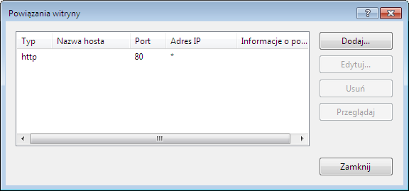

  4. W oknie dialogowym Internetowe usługi informacyjne rozwiń lokalny komputer ►Witryny, kliknij prawym przyciskiem myszy domyślną witrynę i wybierz opcję Edytuj powiązania.

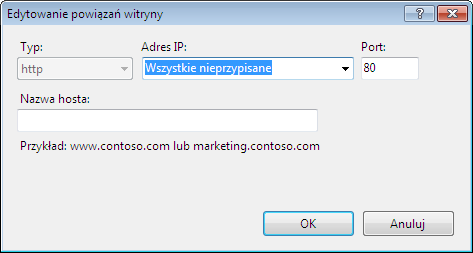

  5. Wybierz ustawienie HTTP i kliknij przycisk Edytuj.
  6. Zmień numer portu na 80 i kliknij przycisk OK.

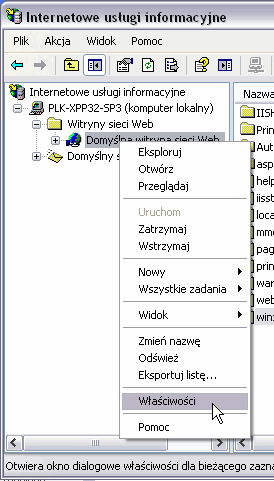

  3. W oknie dialogowym Internetowe usługi informacyjne rozwiń sekcję lokalny komputer ► Witryny sieci Web.

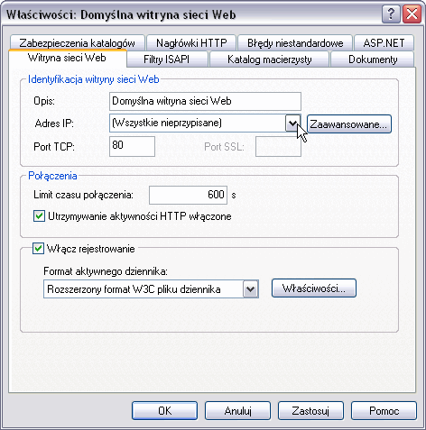

  4. Kliknij prawym przyciskiem opcję Domyślna witrynę sieci Web, a następnie wybierz opcję Właściwości.
  5. W oknie dialogowym Właściwości: Domyślna witryna sieci Web kliknij kartę Witryna sieci Web.
  6. W polu Port TCP, upewnij się, że numerem portu jest 80. Uwaga: jeśli używany jest protokół SSL, domyślnym portem jest 443.
  7. Kliknij przycisk OK.
