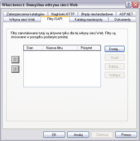

  4. Kliknij prawym przyciskiem Domyślną witrynę sieci Web, a następnie wybierz Właściwości.
  5. W oknie dialogowym Właściwości: Domyślna witryna sieci Web kliknij kartę Filtry ISAPI.
  6. Wybierz filtr z listy i kliknij Wyłącz. Powtórz tę operację dla każdego blokowanego filtru.
  7. Kliknij przycisk OK.

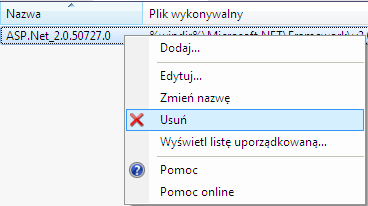

  5. Dwukrotnie kliknij ikonę Filtr ISAPI .
  6. Kliknij prawym przyciskiem myszy filtr, który powoduje błąd, i wybierz opcję Usuń.
