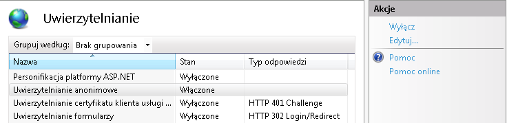

  5. Kliknij dwukrotnie opcję Uwierzytelnianie.
  6. Kliknij opcję Uwierzytelnianie anonimowe i upewnij się, że jest włączona.
  7. Kliknij przycisk Edytuj, aby wyświetlić nazwę anonimowego konta używanego przez IIS. Sprawdź, czy to konto istnieje na serwerze.

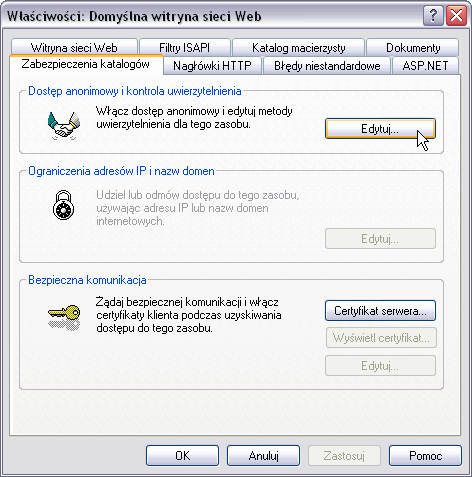

  4. Kliknij prawym przyciskiem Domyślną witrynę sieci Web, a następnie wybierz opcję Właściwości.

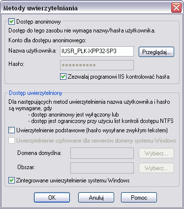

  5. Kliknij kartę Zabezpieczenia katalogów, a następnie opcję Edytuj.
  6. Okno dialogowe Metody uwierzytelniania wyświetla nazwę użytkownika konta anonimowego używanego przez IIS. Sprawdź, czy to konto istnieje na serwerze.
