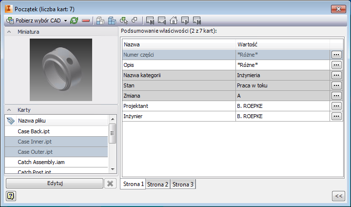

Karta główna wyświetla listę plików w talii kart i ich atrybuty własności. Wyświetlane wartości własności zależą od tego, czy z listy karty danych wybrano pojedynczą kartę, wiele kart lub nie wybrano żadnej.
Można edytować pojedyncze karty danych lub użyć karty głównej, aby przeprowadzić edycję zbiorczą całej talii kart. Przy przeprowadzaniu edycji zbiorczej dla właściwości o różnych wartościach w talii, do wyświetlenia różnych wartości skojarzonych z daną właściwością zostanie wykorzystany kolektor wartości.
U góry karty głównej jest wyświetlana liczba kart w talii oraz liczba kart wybranych do porównania.

Można utworzyć talię z kart danych, co przyspieszy dostęp do właściwości i informacji o stanie repozytorium. Karty danych są zbierane pod kątem otwartego modelu lub zbioru wskazań i umieszczane w talii. Karta główna jest dodawana jako podsumowanie zawartości talii.
Tworzenie talii kart danych
Dane są pobierane z repozytorium. W zależności od wielkości tworzonej talii aktualizacja może trwać jakiś czas. Po pobraniu wszystkich wartości właściwości można kontynuować pracę.
Po pobraniu wszystkich danych pojawi się karta główna oraz aktywuje się pasek nawigacji talii kart danych.
