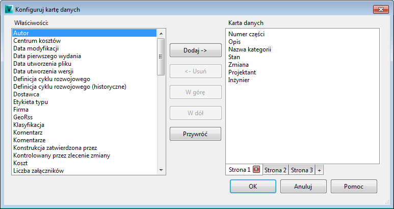

Umożliwia wyświetlanie z odpowiedniego repozytorium szczegółów i właściwości określonych plików, co ułatwia wyszukanie informacji potrzebnych do zarządzania tymi plikami w ciągu całego cyklu życia modelu. Karty danych zapewniają wygodne zestawienia metadanych przypisanych do pliku lub grupy plików dostępne w jednym miejscu. Za pomocą kart danych można określić stan repozytorium dotyczący pliku, wyświetlić miniaturę pliku oraz modyfikować właściwości bez opuszczania programu Inventor.
Administratorzy mogą konfigurować układ karty danych w oknie dialogowym Konfiguruj kartę danych dostępnym z poziomu okna Ustawienia programu Vault. Można określić, z ilu stron korzysta karta danych i które właściwości są wyświetlane w celu modyfikacji. Mając możliwość dodawania i usuwania właściwości do edycji, administrator może usprawnić zarządzanie właściwościami.
Wybierz opcję Narzędzia
Administracja
Ustawienia repozytorium
kartę Zachowania, a następnie kliknij przycisk Karty danych, aby otworzyć okno dialogowe Konfiguruj kartę danych.
Konfigurowanie układu kart danych
Zarządzanie i określanie, które właściwości mogą być modyfikowane w oknie dialogowym Konfiguruj kartę danych przez użytkowników CAD. Lista Właściwości zawiera wszystkie właściwości, które mogą być dodawane do wybranej karty. Właściwości można dodawać do karty tylko raz. Jednak różne karty mogą wyświetlić tę samą właściwość.
| Operacje | Opis |
Dodaj |
Wybierz co najmniej jedną właściwość z listy właściwości i kliknij przycisk Dodaj, aby uwzględnić je na wybranej karcie danych. |
Usuń |
Wybierz właściwość przypisaną do karty i kliknij przycisk Usuń, aby usunąć ją z tej karty. |
W górę |
Przesuwa właściwość w górę na wybranej karcie. |
W dół |
Resetuj |
Przywraca ostatni układ bieżącej karty. |
Zmień nazwę karty |
Kliknij dwukrotnie kartę, aby zmienić jej nazwę. |
Dodaj nową kartę |
Kliknij małą kartę ze znakiem plus (+), aby dodać nową kartę do karty danych. Domyślnie karty są kolejno numerowane. |
Usuń kartę |
Kliknij znak X na wybranej karcie, aby ją usunąć. |
OK |
Zapisuje zmiany w układzie karty i zamyka okno dialogowe. |
Administracja
kartę Zachowania
przycisk Karty danych. Wybierz właściwość i kliknij Usuń w dowolnym momencie, aby dostosować właściwości na wybranych kartach.
