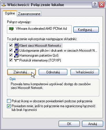

- Kliknij prawym przyciskiem Połączenie lokalne, a potem wybierz Właściwości.
- W oknie dialogowym Właściwości: Połączenie lokalne, kliknij Zainstaluj.

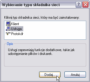

- W Wybieranie typu składnika sieci, wybierz Usługa, a następnie kliknij Dodaj.

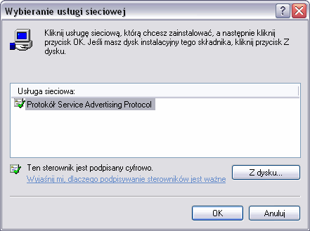

- W oknie dialogowym Wybieranie usługi sieciowej, wybierz Udostępnianie plików i drukarek w sieciach Microsoft Networks.
- Kliknij przycisk OK.
