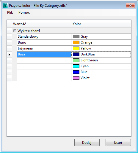

Okno dialogowe Przypisz kolor
Gdy szablon zostanie otwarty w oknie dialogowym Przypisz kolor, zostaną wyświetlone elementy wykresu zawarte w szablonie wraz z aktualnie przypisanym kolorem dla każdego elementu. Jeśli szablon zawiera więcej niż jeden wykres, elementy wykresu są grupowane według wykresu.
Szablony można otworzyć z poziomu lokalnego folderu lub z repozytorium. Kolumna Wartość zostanie wypełniona nazwami elementów wykresu, tylko jeśli raport został już wygenerowany. Jeśli raport nie został wygenerowany, pola w kolumnie Wartość są puste.
Domyślnie w oknie dialogowym Przypisz kolor wyświetlana jest domyślna paleta ośmiu kolorów. Jeśli nie są określone w szablonie, kolory są przypisywane do elementów wykresu w następującej kolejności:
Wprowadź dokładną nazwę elementu wykresu w polu Wartość, a następnie wybierz kolor, aby przypisać go do elementu wykresu.
Zapisz szablon, aby zatwierdzić zmiany.

  3. Kliknij przycisk Definiuj dostępny w sekcji Zarządzanie raportami, aby otworzyć okno dialogowe Przypisz kolor.
  4. W menu Plik otwórz szablon raportu z repozytorium lub z folderu lokalnego.
    Uwaga: Jeśli szablon jest przechowywany w repozytorium i Administrator ma uprawnienia do zapisywania w bieżącym pliku, szablon jest wypisywany z repozytorium.
    Jeśli szablon nie zawiera żadnych niestandardowych właściwości koloru, wyświetlana jest domyślna paleta kolorów.
    Jeśli niestandardowe właściwości koloru zostały dodane do szablonu, nazwy wartości są wyodrębniane i wyświetlane z przypisanym kolorem w oknie dialogowym. Wszystkie nowe wartości bez przypisanego koloru są wyświetlane z następnym dostępnym kolorem na liście domyślnej.
  5. Określ nowe przypisanie koloru dla istniejącej właściwości, wybierając nowy kolor w polu Kolor.
    Lub
    • Wprowadź dokładną wartość nazwy dla nowej właściwości w polu Wartość.
    • W polu Kolor wybierz kolor, aby przypisać go do właściwości.
  6. Wybierz opcje Plik  Zapisz szablon raportu, aby zatwierdzić zmiany.
