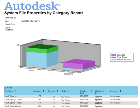

Funkcja raportowania, gdy jest używana w połączeniu z odwzorowaniem danych, umożliwia przypisanie danych raportu do kanwy, w celu przeglądania stanu modelu i jego rozwoju. Te informacje ułatwiają śledzenie projektu w całym cyklu jego życia. Można generować raporty danych modelu w oparciu o każdy szablon zapewniany dla klienta. Funkcja raportu jest dostępna z poziomu okna dialogowego Przypisanie danych.

Wraz z klientem Autodesk Vault udostępniono szablony raportów. Te szablony zawierają paletę kolorów dla wykresu, ale nie określają, który kolor jest przypisany do którego elementu wykresu. Za pomocą funkcji przypisania danych można określić, w jaki będą kolorowane sposób elementy wykresu. Przypisanie kolorów do elementów wykresu zapewnia szybkie i powtarzalne wyświetlanie modelu danych.
W oknie dialogowym Przypisz kolory klienta Autodesk Vault można przypisać standardową paletę kolorów. Okno dialogowe jest dostępne w menu Narzędzia ►Administracja ►Ustawienia programu Vault. Wybierz kartę Zachowania i kliknij opcję Definiuj pod częścią Zarządzanie raportami.
Funkcja raportowania może wyświetlić dane na czterech różnych wykresach:
Generowanie raportu o odwzorowanych danych
Wyświetli się okno dialogowe Przypisz dane raportu.
Wyświetli się pasek postępu określający stan raportu. W zależności od wielkości modelu proces może zająć kilka minut. Po wygenerowaniu raportu można kontynuować pracę.
Zaraz po wygenerowaniu raportu, wykres jest wyświetlany w kontrolce przypisania danych.
