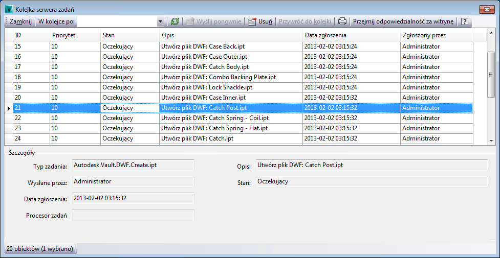

Okno dialogowe Kolejka serwera zadań umożliwia zarządzanie zadaniami, które zostały umieszczone w kolejce do opublikowania. W tym oknie dialogowym można ręcznie drukować zadania, ponownie przesłać wstrzymane, przejrzeć szczegóły poszczególnych zadań i dostosować sposób wyświetlania informacji w kolejce zadań.
Poniższa tabela opisuje szczegóły okna Kolejka serwera zadań.
Szczegóły |
Opis |
Typ zadania |
Typ zadania, która zostało przesłane do przetwarzania. Zadania wizualizacji są wyświetlane jako Autodesk.Vault.DWF.Create, gdzie jest rozszerzeniem pliku. |
Zgłoszone przez |
Wyświetla nazwę użytkownika, który zgłosił zadanie do kolejki. |
Data zgłoszenia |
Wyświetla datę i godzinę zgłoszenia zadania do kolejki. |
Procesor zadań |
Wyświetla nazwę komputera, który przejął zadanie z kolejki do przetwarzania. |
Opis |
Wyświetla więcej informacji na temat zadania w kolejce. W tym polu wyświetlana jest także opcja Tworzenie pliku DWF: nazwa pliku. |
Stan |
Wskazuje, czy stan zadania to Oczekujący, Przetwarzanie czy Błąd. |
Wyniki |
Wyświetla informacje tylko wtedy, jeśli zadanie ma stan błędu. |
Poniższa tabela opisuje polecenia w oknie dialogowym Kolejka serwera zadań.
Polecenie |
Opis |
Zamknij |
Zamyka okno dialogowe Kolejka serwera zadań. |
W kolejce po |
Filtruje listę, pokazując pierwsze 1000 zadań umieszczonych w kolejce po określonej dacie i godzinie. |
Odśwież |
Odświeża kolejkę. |
Wyślij ponownie |
Ponownie przetwarza zadanie, które napotkało błąd. Ten przycisk jest dostępny, tylko jeśli zadanie zostało umieszczone w stanie błędu. |
Usuń |
Usuwa zgłoszone zadanie z kolejki. |
Przywracanie do kolejki |
Usuwa rezerwację zadania przez procesor zadań. Uwaga: W programach Vault 2013 i 2013 domyślnie polecenia tego nie ma na pasku narzędzi. Aby dodać polecenie do paska narzędzi, kliknij listę i wybierz przycisk Dodaj lub Usuń.
Drukuj |
Drukuje bieżącą siatkę kolejki za pomocą drukarki domyślnej. |
Przejmij odpowiedzialność za witrynę |
Przenosi prawo własności do rezerwacji zadania na procesor zadań bieżącego użytkownika. Gdy obszar, w którym znajdują się zarezerwowane zadania, zostanie usunięty, lub zostanie wykonana kopia zapasowa, ale informacje te zostaną przywrócone w innym obszarze, zadania oczekujące zostaną usunięte z kolejki. Ta funkcja umożliwia administratorom przejęcie prawa własności do przetwarzania zadania, zanim zostanie ono usunięte. Uwaga: W programach Vault 2012 i 2013 domyślnie polecenia tego nie ma na pasku narzędzi. Aby dodać polecenie do paska narzędzi, kliknij listę i wybierz przycisk Dodaj lub Usuń.
