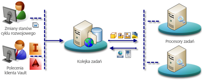

Komponenty serwera zadań
Serwer zadań składa się z dwóch komponentów:
  1. Kolejki serwera zadań — listy lub kolejki oczekujących na przetworzenie zadań wysłanych przez klientów (Inventor, AutoCAD, Vault, Autoloader). Kolejka ta jest przechowywana na serwerze Vault i przez niego zarządzana.
  2. Procesora zadań — oddzielnej aplikacji, która rezerwuje zadania w kolejce i pobiera je z serwera zadań w celu przetwarzania. Procesor zadań jest instalowany wraz z klientem repozytorium, więc do publikowania zadań można używać dowolnej stacji roboczej z programem Autodesk Vault Workgroup, Collaboration lub Professional.
Zasada działania
Zadania są wysyłane do serwera zadań, gdy:

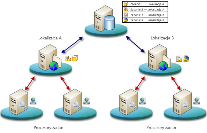

Obsługa wielu witryn w serwerze zadań
Serwer zadań obsługuje środowiska wielu witryn dzięki logowaniu się do określonego serwera i przetwarzaniu tylko tych zadań, które są skojarzone z tym serwerem. Na poniższej ilustracji każdy procesor zadań, który loguje się w witrynie B, będzie przetwarzał tylko zadania znajdujące się w tej witrynie. Tak samo dzieje się w przypadku procesorów zadań w witrynie A.
