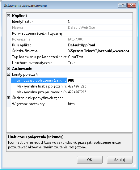

Windows Server 2008 R2
  1. Otwórz okno Narzędzia administracyjne i wybierz opcję Menedżer internetowych usług informacyjnych.
  2. W oknie dialogowym Internetowe usługi informacyjne rozwiń opcję lokalny komputer ► Witryny, a następnie kliknij opcję Domyślna witryna sieci Web.
  3. W sekcji Zarządzanie witryną sieci Web kliknij opcję Ustawienia zaawansowane.
  4. W oknie dialogowym Ustawienia zaawansowane rozwiń węzeł Limity połączeń.
  5. Zmień wartość Limit czasu na 900 i kliknij przycisk OK.

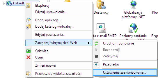

Windows Server 2008 lub Windows 7
  1. Otwórz Panel sterowania systemu Windows, a następnie dwukrotnie kliknij opcję System i konserwacja.
  2. Dwukrotnie kliknij ikonę Narzędzia administracyjne.
  3. W oknie Narzędzia administracyjne dwukrotnie kliknij pozycję Internetowe usługi informacyjne.
  4. W oknie dialogowym Internetowe usługi informacyjne dla komputera lokalnego rozwiń pozycję ►Lokalizacje, kliknij prawym przyciskiem myszy i wybierz opcję Edytuj łącza > Zarządzaj witryną sieci Web > Ustawienia zaawansowane.
  5. Rozwiń listę Granice połączeń, zmień wartość czasu oczekiwania na 900 i kliknij przycisk OK.

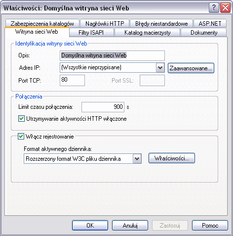

Windows Server 2003
  1. Otwórz Panel sterowania systemu Windows, a następnie kliknij dwukrotnie ikonę Narzędzia administracyjne .
  2. W oknie Narzędzia administracyjne dwukrotnie kliknij pozycję Internetowe usługi informacyjne.
  3. W oknie dialogowym Internetowe usługi informacyjne rozwiń sekcję lokalny komputer ► Witryny sieci Web.
  4. Kliknij prawym przyciskiem Domyślną witrynę sieci Web, a następnie wybierz Właściwości.
  5. W oknie dialogowym Właściwości: Domyślna witryna sieci Web kliknij kartę Witryna sieci Web.
  6. Podaj wartość 900 sekund w polu tekstowym Limit czasu połączenia.
  7. Kliknij przycisk OK.
