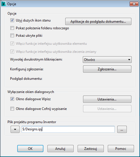

Opcje klienta programu Vault
Okno dialogowe Opcje w autonomicznym kliencie programu Vault umożliwia dostosowanie oraz usprawnienie przebiegu pracy przez wyłączenie niektórych okien dialogowych i monitów.

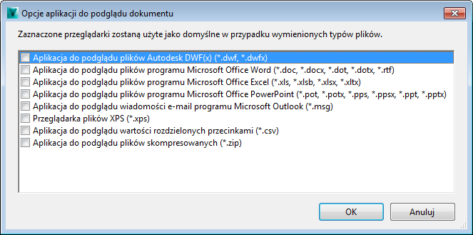

Można również włączyć aplikację do podglądu dokumentu. Aplikacja do podglądu dokumentu umożliwia podgląd dokumentu w panelu podglądu bez uruchamiania aplikacji skojarzonej z dokumentem.
Uzyskiwanie dostępu do okna dialogowego Opcje
- Z poziomu programu Autodesk Vault wybierz kolejno opcję .
Szczegóły okna dialogowego Opcje
- Użyj dużych ikon stanu
- Domyślnie małe ikony są używane do wskazywania stanu. Zaznacz pole wyboru Użyj dużych ikon stanu, aby wyświetlić duże ikony.
- Pokaż położenie folderu roboczego
- Domyślnie nie jest wyświetlane położenie folderu roboczego. Zaznacz pole wyboru Wyświetl na pasku tytułu położenie folderu roboczego, aby wyświetlać położenie folderu roboczego w interfejsie użytkownika.
- Pokaż ukryte pliki
- Możesz wybrać czy będą wyświetlane automatycznie generowane pliki DWF. Domyślnie są one ukryte na liście plików. Aby wyświetlić pliki ukryte na liście, zaznacz pole wyboru Pokaż ukryte pliki.
- Włącz funkcje interfejsu użytkownika elementu
- Jeśli administrator zezwolił na nadpisania, można włączyć interfejs Elementy, zaznaczając pole wyboru Włącz funkcje interfejsu użytkownika elementu.
- Włącz funkcje interfejsu użytkownika zlecenia zmiany
- Jeśli administrator zezwolił na nadpisania, można włączyć interfejs Zlecenia zmiany, zaznaczając pole wyboru Włącz funkcje interfejsu użytkownika zlecenia zmiany.
- Wywołaj dwukrotnym kliknięciem
- Korzystając z ustawieniem Wywołaj dwukrotnym kliknięciem, można skonfigurować domyślne zachowanie w przypadku dwukrotnego kliknięcia pliku. Po dwukrotnym kliknięciu pliku w repozytorium domyślnym działaniem jest wyświetlenie pliku w nowym oknie, w trybie tylko-do-odczytu. Jeśli jako domyślna zostanie wybrana opcja Otwórz, plik zostanie wypisany z repozytorium i otwarty do edycji w skojarzonej aplikacji. Wybierz z rozwijanej listy działanie, które zastąpi działanie domyślne.
Uwaga: Pliki Inventor .dwg otwierane są do edycji w programie Inventor. Jeśli program Inventor nie jest zainstalowany, pliki .dwg otwierane są w programie AutoCAD.
Dwukrotne kliknięcie komponentu w Widoku produktu powoduje wykonanej domyślnej czynności na skojarzonym pliku.
- Konfiguruj komunikaty
- Można określić domyślną odpowiedź, która zostanie udzielona przy wyświetleniu pewnych okien dialogowych. Można także określić jakie polecenia będą automatycznie wykonywane bez oczekiwania na wprowadzanie danych, co zmniejszy konieczność bezpośredniego nadzorowania repozytorium.
- Podgląd dokumentu
- Lista aplikacji zainstalowanych w bieżącym systemie znajduje się w oknie dialogowym Opcje aplikacji do podglądu dokumentu. W tym miejscu można umożliwić niektórym aplikacjom podgląd dokumentów w Panelu podglądu.
Domyślnie jest używany widok karuzeli podglądu programu Autodesk Vault.
- Okno dialogowe Wpisz
Z oknem dialogowym Wpisz powiązane są ustawienia. W przypadku tego okna można określić wartości domyślne oraz wybrać, czy będzie ono aktywnie wyświetlać monity podczas pracy z plikami w repozytorium.
- Okno dialogowe Cofnij wypisanie
Z oknem dialogowym Cofnij wypisanie powiązane są ustawienia. W przypadku tego okna można określić wartości domyślne oraz wybrać, czy będzie ono aktywnie wyświetlać monity podczas pracy z plikami w repozytorium.
- Pole Plik projektu programu Inventor
- Podczas pracy z plikami programu Autodesk Inventor w programie Vault pliki projektu programu Inventor są używane w operacjach zmiany ścieżki dla plików programu Inventor (np. zmiana nazwy i przenoszenie pliku, kopiowanie projektu lub zastępowanie). Można wybrać, czy ma być używany domyślny plik projektu programu Inventor skonfigurowany przez administratora, czy ostatni kontrolowany przez program Vault plik projektu wpisany do programu Vault za pomocą dodatku Vault dla programu Inventor.

- Wybierz konkretny parametr, kliknij prawym przyciskiem myszy i wybierz opcję Pokaż we wszystkich kategoriach, aby wybrać ten parametr we wszystkich kategoriach.
- Wybierz konkretny parametr, kliknij prawym przyciskiem myszy i wybierz opcję Ukryj we wszystkich kategoriach, aby anulować wybór tego parametru we wszystkich kategoriach.
- Kliknij prawym przyciskiem myszy w dowolnym miejscu na karcie Wyszukiwanie i wybierz opcję Przywróć wszystkie do ustawień domyślnych, aby zresetować wszystkie parametry do oryginalnych ustawień produktu.
- Kliknij przycisk OK, aby zapisać zmiany.
Autodesk Vault Office
Można wyłączyć niżej wymienione okna dialogowe co spowoduje, że codzienne zadania z repozytorium będą prostsze i bardziej klarowne.
- Wpisz
- Wpisz przy zamykaniu pliku
Każde okno dialogowe ma swoje ustawienia. Dla tych okien można określić wartości domyślne oraz wybrać czy będą one uaktywniane podczas pracy z plikami w repozytorium.
Ustawianie opcji aplikacji
Dostęp do opcji aplikacji
- Wybierz Opcje ze wstążki programu Autodesk Vault.
Monity
- Kliknij przycisk Zgłoszenia, aby ustawić domyślną odpowiedź na zgłoszenia i częstotliwość z jaką będą się one pojawiać podczas sesji roboczej.
Wyłączanie okien dialogowych
- Zaznacz pole wyboru obok nazwy okna dialogowego, aby wyłączyć to okno.
- Kliknij opcję Ustawienia, aby określić, które opcje zostaną użyte w przypadku odpowiadającego im okna dialogowego po wyłączeniu.
- Kliknij przycisk OK.
Inne dodatki programu Vault
W zależności od danego dodatku, można wyłączyć jedno lub więcej poniższych okien dialogowych, co spowoduje, że ułatwi wykonywanie codziennych zadań w programie Vault:
- Wpisz
- Cofnij Wypisz
- Okno dialogowe Wpisz przy zamykaniu pliku
- Okno dialogowe Wypisz przy otwieraniu pliku
Dostęp ustawień aplikacji programu Vault
Opcje
