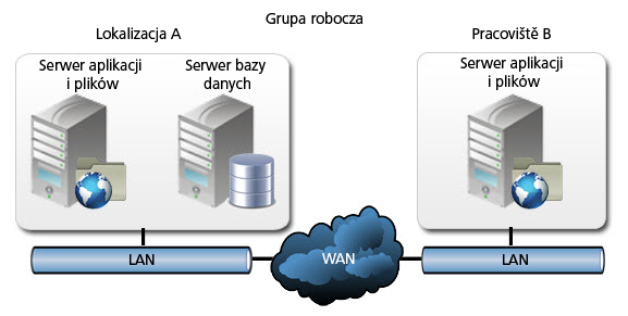

Połączona grupa robocza jest konfiguracją magazynów plików, które zostały powielone z jednej lokalizacji do innej i są zarządzane za pomocą bazy danych Microsoft SQL. Na poniższej ilustracji przedstawiono typową konfigurację grupy roboczej. Wszystkie obszary w jednej grupie roboczej korzystają z tego samego serwera Microsoft SQL.

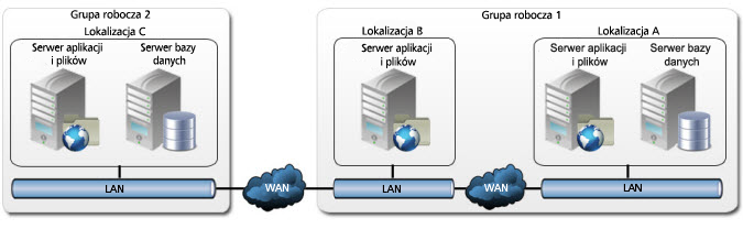

Aby zezwolić lokalizacjom na posiadanie własnego serwera bazy danych w celu zwiększenia wydajności SQL, program Vault używa połączonych grup roboczych. Na poniższej ilustracji przedstawiono grupą roboczą z dwoma różnymi obszarami podłączonymi do drugiej grupy roboczej z jednego obszaru.

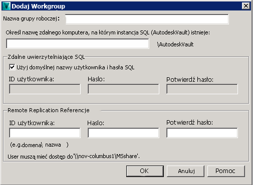

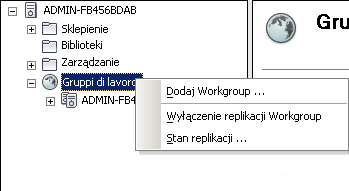

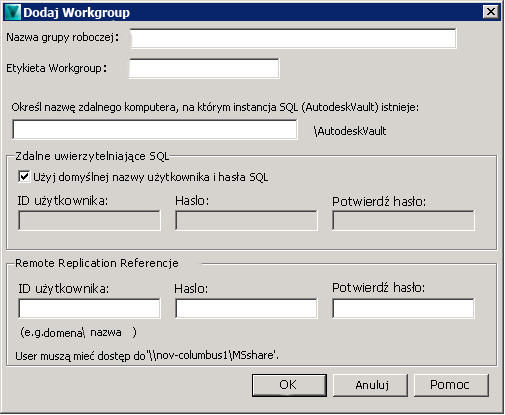

  3. W lewym panelu konsoli serwera prawym przyciskiem myszy kliknij węzeł Grupy robocze, a następnie wybierz opcję Dodaj grupę roboczą.
  4. Wprowadź nazwę nowej grupy roboczej.
  5. Wprowadź nazwę komputera z nowym wystąpieniem programu SQL.
  6. Wprowadź identyfikator użytkownika i hasło użytkownika sieci skonfigurowanego do uruchamiania replikacji.
  7. Kliknij przycisk OK. Proces działający w tle konfiguruje zdalny serwer SQL jako subskrybent i rozpoczyna replikowanie bazy danych KVM z wydawcy. Gdy wtórny serwer ukończy konfigurację, zostanie dodany do drzewa Grupy robocze w konsoli.

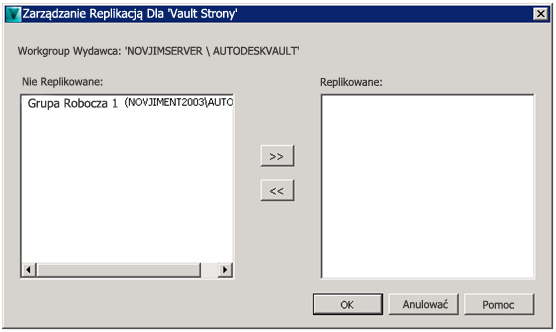

  2. W prawym panelu prawym przyciskiem myszy kliknij repozytorium, aby nim zarządzać, i wybierz opcję Zarządzaj replikacją.
  3. Wybierz grupę roboczą z kolumny „Niepowielone”, a następnie naciśnij przycisk >>, aby dodać ją do kolumny Powielone.
  4. Kliknij przycisk OK.
