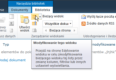

  1. Przejdź do listy, którą chcesz dostosować.
  2. Wybierz kartę Lista w obszarze Narzędzia list.
  3. Wybierz opcję Modyfikuj widok.

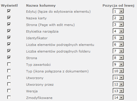

  4. W sekcji Kolumny można włączać lub wyłączać kolumny oraz zmieniać ich kolejność. Dodatkowe kolumny można dodawać przy użyciu narzędzia BDCModelEditor.

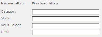

  5. Filtry źródła danych umożliwiają filtrowanie danych przychodzących z repozytorium.
    • Filtr Category (Kategoria) umożliwia filtrowanie według kategorii repozytorium.
    • Stan umożliwia filtrowanie według cyklu rozwojowego obiektu programu Vault.
    • Folder programu Vault umożliwia ograniczenie zakresu do określonej gałęzi folderu. Poprawny format to:
      $/NazwaFolderuPierwszegoPoziomu/NazwaFolderuDrugiegoPoziomu
    • Limit określa liczbę obiektów zwracanych z programu Vault.

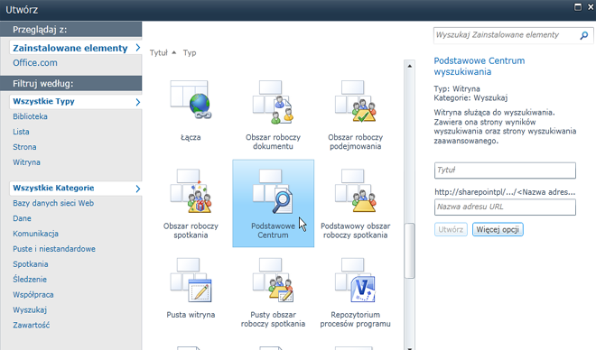

  1. Logowanie do witryny SharePoint.

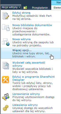

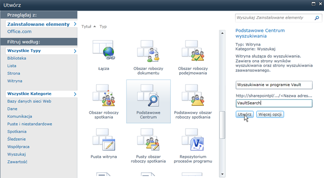

  2. Wybierz Akcje witryny oraz Więcej opcji.
  3. Kliknij opcję Podstawowe Centrum wyszukiwania. Ten widok wymaga programu Microsoft Silverlight. Opcje te są dostępne bez programu Silverlight, ale interfejs wygląda wtedy inaczej niż na poniższej ilustracji.
  4. Nadaj jej tytuł Vault Search.
  5. Wprowadź VaultSearch w polu adresu URL.
  6.  Kliknij przycisk Utwórz.
  7. Zostanie wyświetlona strona nowego wyszukiwania.

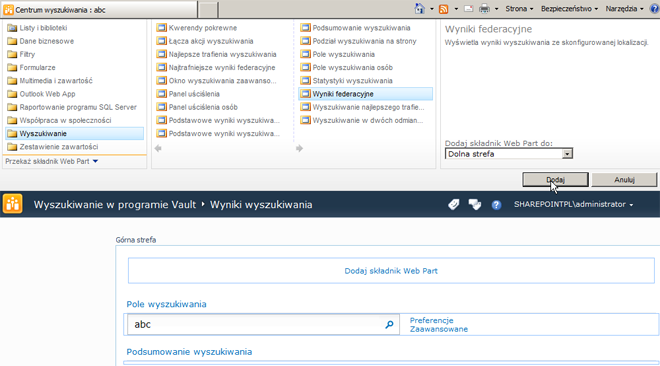

  8. Wprowadź dowolną losową wartość i przeprowadź proste wyszukiwanie. Wyniki nie zostaną zwrócone, ale nastąpi przejście do strony wyników wyszukiwania.

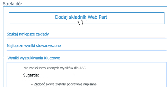

  9. Na stronie wyników wyszukiwania kliknij kartę Strona u góry i kliknij przycisk Edytuj stronę.
  10. Przewiń w dół do sekcji Dolna strefa i kliknij przycisk Dodaj składnik Web Part.

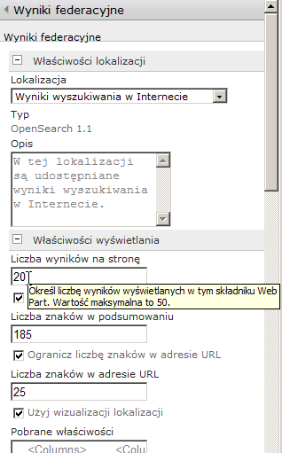

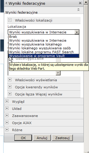

  11. W menu najwyższego poziomu kliknij opcję Wyszukaj, a następnie Wyniki federacyjne. Kliknij polecenie Dodaj.
  12. Przewiń w dół do nowej części Wyniki federacyjne. Kliknij strzałkę menu i wybierz opcję Edytuj składnik Web Part.
  13. Przewiń do prawego górnego rogu strony i znajdź ustawienie Wyniki federacyjne.
  14. Z listy Lokalizacja wybierz Vault Search.
  15. Rozwiń grupę Właściwości wyświetlania i ustaw wyniki.

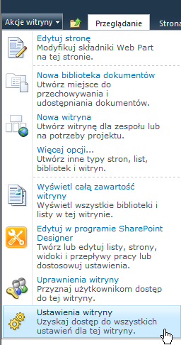

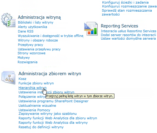

  2. W obszarze Akcje witryny wybierz opcję Ustawienia witryny.
  3. Wybierz Ustawienia wyszukiwania w sekcji Administracja zbiorem witryn.

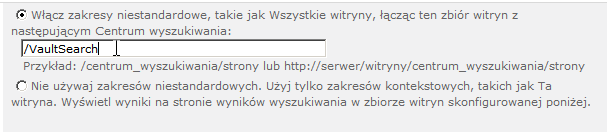

  4. Wybierz opcję Włącz zakresy niestandardowe, takie jak Wszystkie witryny, łącząc ten zbiór witryn z następującym Centrum wyszukiwania.
  5. Wprowadź nazwę witryny wyszukiwania poprzedzoną ukośnikiem. Jeśli w poprzednim kroku została użyta nazwa witryny, wprowadź /VaultSearch.

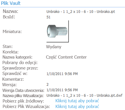

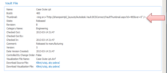

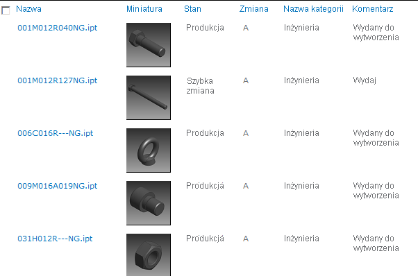

Rozwiązywanie problemów z wyświetlaniem miniatur

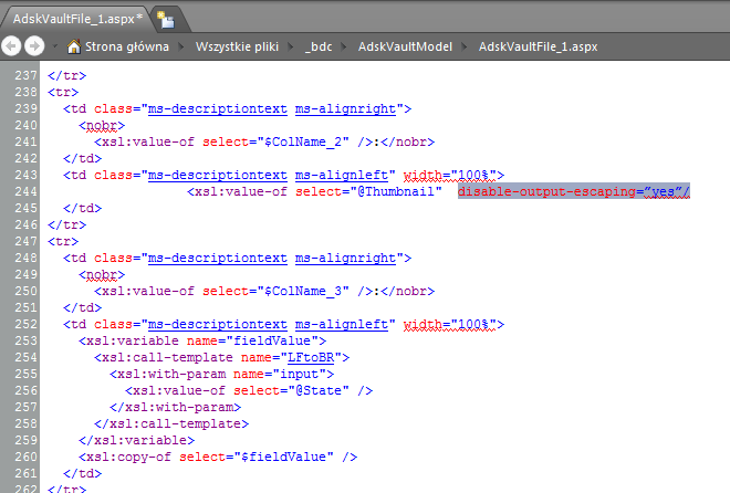

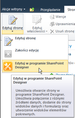

    Gdy zostanie wywołane polecenie Utwórz/uaktualnij w odniesieniu do pliku AdskVaultFile (pokazano poniżej), strony profilu zostaną nadpisane i miniatury mogą nie być wyświetlane poprawnie. Aby przywrócić poprawne wyświetlanie miniatur, należy ręcznie zaktualizować XSL strony profilu. Istnieje kilka metod uzyskiwania aktualizacji. Wszystkie metody wymagają znajomości stron profilu i konfiguracji XSL. Proces opisany poniżej wymaga programu Microsoft SharePoint Designer 2010, który jest udostępniany online przez firmę Microsoft.
  1. Wykonaj wyszukiwanie w repozytorium, które zwróci pliki repozytorium z miniaturami. Wybierz jeden z wyników, aby wyświetlić stronę profilu. Zwróć uwagę, że miniatura jest wyświetlany jako ciąg.

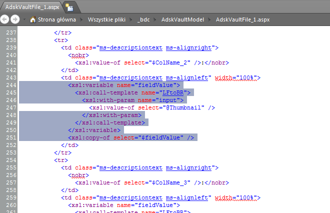

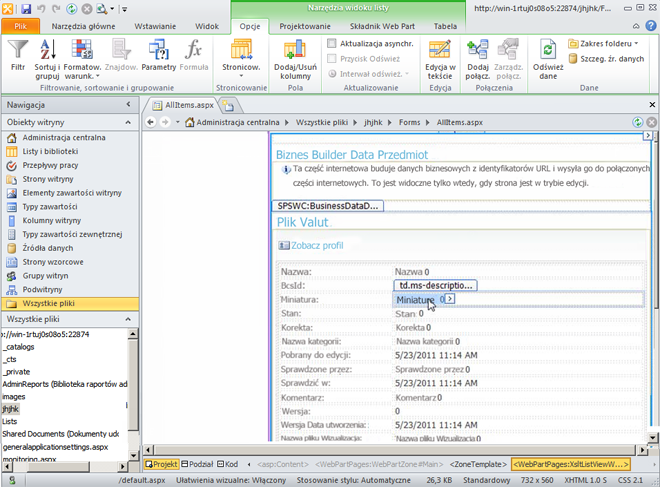

  2. Kliknij opcję Strona rozwiń polecenie Edytuj stronę i wybierz opcję Edytuj w programie SharePoint Designer.
  3. SharePoint Designer otworzy stronę profilu w trybie edycji. Wybierz komórkę Miniatura.

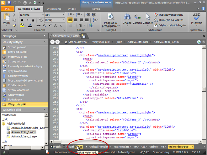

  4. U dołu ekranu wybierz przycisk Kod. Jeśli poniższy widok nie ukaże się, przełącz z powrotem na tryb Projekt, a następnie ponownie wybierz przycisk Kod. Przycisk Projekt znajduje się tuż na lewo od przycisku Kod.
  5. Usuń następujące dwie wyróżnione sekcje.
  6. Wstaw
    disable-output-escaping=”yes”
    po ciągu „@Thumbnail” w wierszu, który nie został usunięty.
  7. Wybierz opcję Zapisz, a następnie zamknij program SharePoint Designer i odśwież stronę profilu w przeglądarce.
    Miniatury powinny być już wyświetlane.

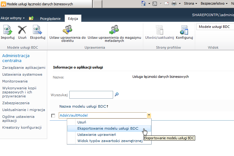

Eksportowanie pliku AdskVaultModel.bdcm z programu SharePoint
    Aby wyeksportować plik AdskVaultModel.bdcm z programu SharePoint, wykonaj następujące czynności.

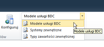

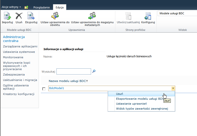

  1. Uruchom program Administracja centralna programu SharePoint 2010.
  2. W obszarze Zarządzanie aplikacjami kliknij opcję Zarządzaj aplikacjami usług.
  3. Kliknij opcję Usługa łączności danych biznesowych.
  4. Upewnij się, że w sekcji Widok paska narzędzi wybrana jest opcja Modele usługi BDC.
  5. Wybierz opcję Eksportuj w odniesieniu do pliku AdskVaultModel.

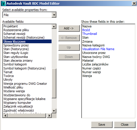

Edytowanie modelu BCS
  1. Przeciągnij i upuść trzy biblioteki DLL Autodesk.Connectivity z katalogu obrazu stanowiska do folderu Windows\Assembly. Aby wykonać tę czynność, należy mieć uprawnienia lokalnego administratora.
  2. Kliknij dwukrotnie plik Autodesk.BDCModelEditor.exe.
  3. Zaloguj się, korzystając z poświadczeń programu Vault. Jako serwer można podać nazwę komputera lub adres IP.
  4. Przeciągnij plik AdskVaultModel.bdcm do edytora.
  5. Wybierz żądane właściwości repozytorium i kliknij przycisk Dodaj ‐>, aby dodać je do kolumny po prawej stronie. Upewnij się, że wszystkie właściwości, które chcesz usunąć z modelu BCS, zostały usunięte ze wszystkich wyświetlanych list i stron profilu, przed usuwaniem z modelu BCS.
  6. Kliknij przyciski Zapisz i Zamknij.
  5. Usuń istniejący plik AdskVaultModel.

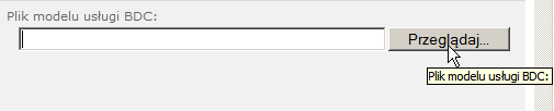

  6. Kliknij polecenie Importuj na pasku narzędzi.
  7. W polu Plik modelu usługi BDC przejdź do zaktualizowanej wersji wyeksportowanego pliku AdskVaultModel.xml i otwórz go.
  8. Kliknij przycisk Importuj u dołu ekranu.
