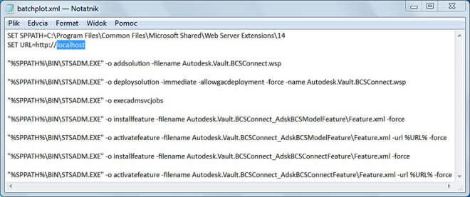

Plik deployFarm.bat umożliwia wdrożenie rozwiązania SharePoint i modelu BCS oraz tworzy stronę WWW Ustawienia programu Vault w farmie. Plik deploySite.bat obsługuje wdrażanie trzech domyślnych list w określonym zbiorze witryn. Aby użyć pliku deploySite.bat, należy zmienić ścieżkę w każdym z plików wsadowych. Instrukcje dotyczące modyfikowania ścieżki zawarto w następnej sekcji.

Set URL=http://ServerABC
Nazwa serwera = ServerABC
Zbiór witryn = Engineering
Set URL=http://ServerABC/Sites/Engineering

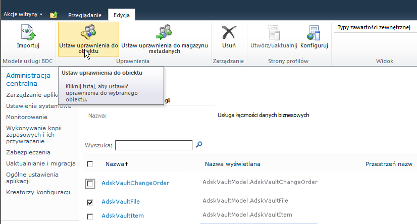

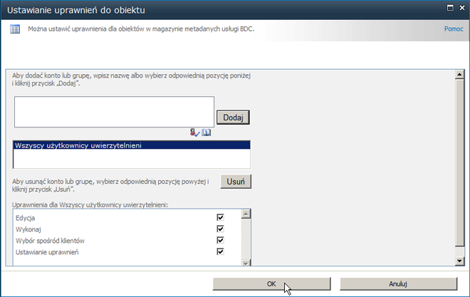

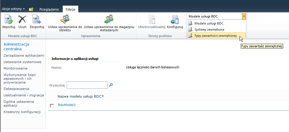

Należy skonfigurować uprawnienia dostępu do plików programu Vault. W przypadku korzystania z programu Vault Professional należy również skonfigurować uprawnienia dostępu dotyczące zleceń zmiany i elementów.

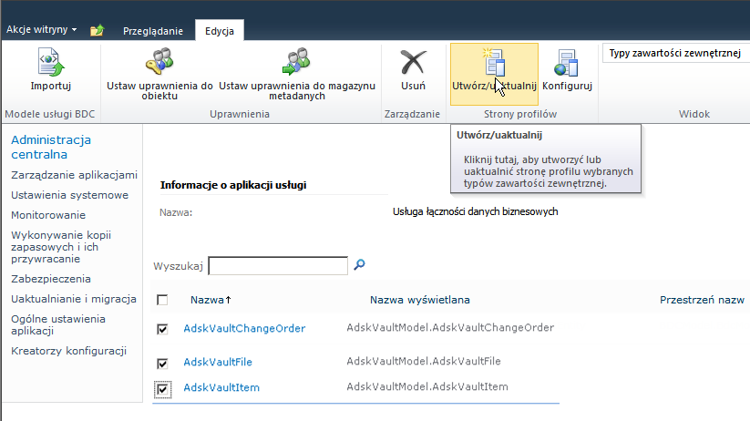

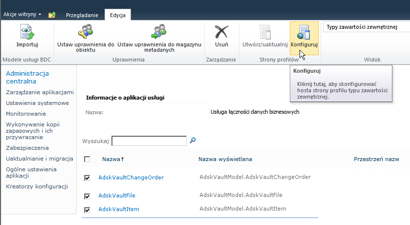

Aby pliki programu Vault były rozpoznawane, należy skonfigurować stronę profilu. W przypadku korzystania z programu Autodesk Vault Professional należy również zadbać, aby rozpoznawalne były zlecenia zmiany i elementy.

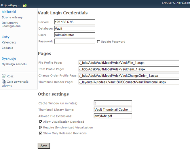

Po skonfigurowaniu strony profilu należy utworzyć i skonfigurować dane logowania programu Vault. Jedne dane logowania programu Vault będą używane przez każdego użytkownika próbującego uzyskać dostęp do repozytorium, dlatego należy utworzyć niestandardowego użytkownika programu Vault.
Taki użytkownik wymaga dostępu z prawem do odczytu obiektów w programie SharePoint, które mają być widoczne w programie Vault.

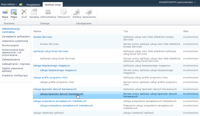

Po skonfigurowaniu strony profilu i utworzeniu danych logowania programu Vault należy skonfigurować program SharePoint, aby umożliwić wyszukiwanie w programie Vault.

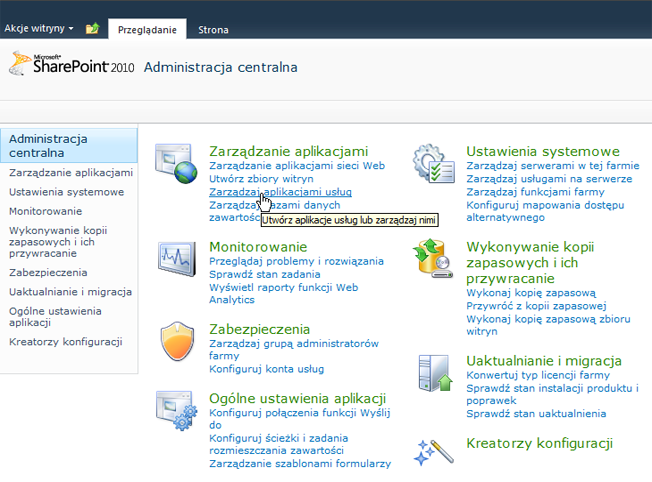

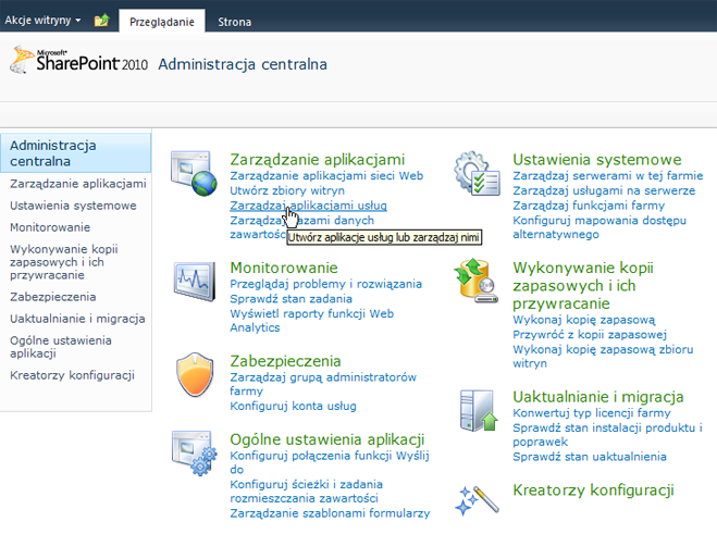

W programie Administracja centralna kliknij opcję Zarządzaj aplikacjami usług w obszarze Zarządzanie aplikacjami.

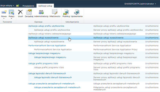

Kliknij opcję Aplikacja usługi wyszukiwania.

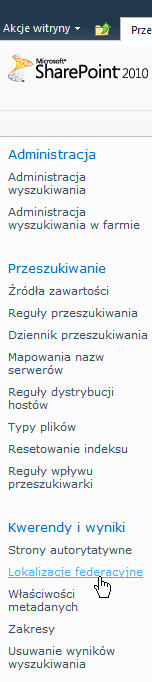

W obszarze Kwerendy i wyniki po lewej stronie kliknij opcję Lokalizacje federacyjne.

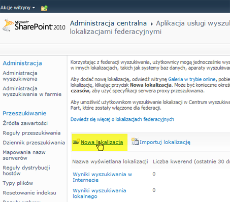

Kliknij opcję Nowa lokalizacja.
