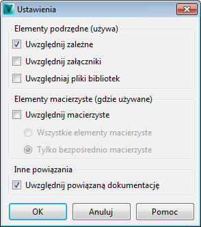

Opcje zależności
Określ, czy uwzględniane będą tylko pliki podrzędne, nadrzędne czy wszystkie powiązane pliki.
- Zaznacz pole wyboru Uwzględnij zależne, aby zastosować operację repozytorium do wszystkich plików, od których zależy dany plik.
- Zaznacz pole wyboru Uwzględnij załączniki, aby zastosować operację repozytorium do wszystkich plików dołączonych do danego pliku.
- Zaznacz pole wyboru Uwzględnij pliki bibliotek, aby uwzględnić wszystkie pliki macierzyste lub pochodne w folderach bibliotek. Do poprawnego działania tego parametru wymagane jest zaznaczenie pola wyboru Uwzględnij zależne lub Uwzględnij załączniki.
- Zaznacz pole wyboru Uwzględnij nadrzędne, aby zastosować operację repozytorium do wszystkich plików, które zależą od danego pliku. Zaznacz pole wyboru Tylko bezpośrednio nadrzędne, aby uwzględnić tylko pliki, które zależą od wybranego pliku nie więcej niż jeden poziom.
- Zaznacz pole wyboru Uwzględnij powiązaną dokumentację, aby zastosować operację repozytorium do specjalnie oznaczonych plików, takich jak IPN oraz IDW. Gdy ten parametr zostanie użyty w połączeniu z zaznaczonymi polami Uwzględnij zależne lub Uwzględnij nadrzędne, w operacji repozytorium zostaną także uwzględnione odpowiednie pliki powiązane z plikami zależnymi lub macierzystymi.
Przykład ustawień zależności dla opcji Wpisz
