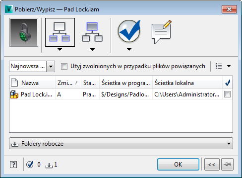

Okno dialogowe Pobierz/Wypisz zawiera różne opcje zależnie od wersji programu Autodesk Vault. Dodatkowo w niektórych dodatkach są używane inne procesy robocze niż w autonomicznym kliencie. W tej sekcji przedstawiono różne procesy roboczy związane z wypisywaniem plików z repozytorium.

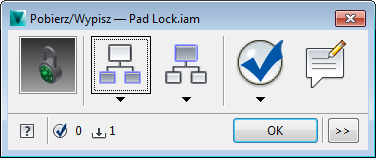

Okno dialogowe Pobierz/Wypisz w programie Vault 2014 ma dwie postacie: zwiniętą i rozwiniętą.
Okno dialogowe Pobierz/Wypisz zwinięte — Vault 2014
Okno dialogowe Pobierz/Wypisz rozwinięte — Vault 2014
. Elementy okna dialogowego Pobierz/Wypisz
Element |
Szczegóły |
Miniatura
Jeśli wybrany jest tylko jeden plik, wyświetlana jest miniatura. Jeśli wybranych jest więcej plików niż jeden, wyświetlana jest miniatura typu ogólnego, obrazująca wiele dokumentów. |
Włącz pochodne
Określone pliki podrzędne mogą być automatycznie uwzględniane przy wypisywaniu, za każdym razem gdy obiekt będzie wypisywany z repozytorium. Wskazówka: Aby zobaczyć bieżące ustawienia uwzględniania, w dowolnym momencie umieść wskaźnik myszy na przycisku Uwzględnij elementy pochodne.
Aby dodać określone typy plików podrzędnych do bieżącej listy plików, kliknij przycisk Uwzględnij elementy pochodne. Aby zmienić typy elementów podrzędnych, które mają być uwzględniane po kliknięciu przycisku Uwzględnij elementy pochodne, kliknij strzałkę menu rozwijanego znajdującą się poniżej tego przycisku. Można wyłączyć ten element, klikając go ponownie. Wszystkie ustawienia uwzględniania będą ignorowane, dopóki przycisk nie zostanie ponownie włączony. |
Włącz macierzyste
Określone pliki nadrzędne mogą być automatycznie uwzględniane przy wypisywaniu za każdym razem, gdy obiekt będzie wypisywany z repozytorium. Wskazówka: Aby zobaczyć bieżące ustawienia, w dowolnym momencie umieść wskaźnik myszy na przycisku Uwzględnij elementy macierzyste.
Aby dodać określone typy plików nadrzędnych lub powiązaną dokumentację do bieżącej listy plików, kliknij przycisk Uwzględnij elementy macierzyste. Aby zmienić to, które ewentualnie istniejące typy elementów nadrzędnych mają być uwzględniane po kliknięciu przycisku Uwzględnij elementy macierzyste, kliknij strzałkę menu rozwijanego znajdującą się poniżej tego przycisku. Można wyłączyć ten element, klikając go ponownie. Wszystkie ustawienia uwzględniania będą ignorowane, dopóki przycisk nie zostanie ponownie włączony. |
Uwzględnianie łączy
Uwaga: Ten element jest dostępny, gdy w programie Vault Workgroup i Vault Professional wybrany jest obiekt z połączeniami.
Określone typy obiektów połączonych mogą być automatycznie uwzględniane przy wypisywaniu za każdym razem, gdy obiekt będzie wypisywany z repozytorium. Aby obiekty połączone z wybranym obiektem były uwzględniane przy wypisywaniu, kliknij przycisk Uwzględnij łącza. Połączenia te mogą prowadzić do innych plików, folderów, elementów, zleceń zmiany lub obiektów niestandardowych (tu na przykład Kontakt reprezentuje obiekt niestandardowy w repozytorium). Wskazówka: Aby zobaczyć bieżące ustawienia, w dowolnym momencie umieść wskaźnik myszy na przycisku Uwzględnij łącza.
Aby zmienić to, które obiekty połączone mają być uwzględniane po kliknięciu przycisku Uwzględnij łącza, kliknij strzałkę menu rozwijanego znajdującą się poniżej tego przycisku. Można wyłączyć ten element, klikając go ponownie. Wszystkie ustawienia uwzględniania będą ignorowane, dopóki przycisk nie zostanie ponownie włączony. |
Zaznacz
Przycisk Zaznacz pozwala na szybkie wybieranie wszystkich obiektów przewidzianych do wypisania. Przycisk ten można również ustawić tak, aby po jego kliknięciu wybierane były tylko obiekty początkowo wybrane w otwartym oknie dialogowym Pobierz/Wypisz. Funkcja ta jest przydatna, jeśli włączone zostały przyciski Uwzględnij elementy pochodne, Uwzględnij elementy macierzyste lub Uwzględnij łącza przyciski, a użytkownikowi zależy na możliwości szybkiego wybierania wszystkich elementów do wypisania. Wskazówka: Aby zobaczyć bieżące ustawienia, w dowolnym momencie umieść wskaźnik myszy na ikonie.
Aby zmienić ustawienia określające, co ma nastąpić po kliknięciu przycisku, kliknij strzałkę menu rozwijanego znajdującą się poniżej przycisku Sprawdź.
Ustawienia wyboru
Komentarze
Kliknij przycisk Komentarze, aby dodać opis lub zanotować cel wypisania wybranych plików. Wskazówka: Aby wyświetlić komentarze już wcześniej zarejestrowane, umieść wskaźnik myszy na przycisku Komentarze.
Wybierz zmianę
Uwaga: Funkcja Zmiana jest dostępna w programach Autodesk Vault Workgroup i Autodesk Vault Professional.
Z menu rozwijanego Zmiana wybierz zmianę, którą chcesz pobrać z repozytorium. Jeśli wybierzesz pozycję Najnowsza, zostanie pobrana najnowsza wersja wiodącej zmiany. Jeśli wybranych zostanie wiele plików, zostanie pobrana najnowsza wersja wiodącej zmiany. |
Pole wyboru Użyj zwolnionych w przypadku plików powiązanych
Zaznacz to pole wyboru, aby pobrać zwolnione wersje powiązanych plików, które zostały wybrane do wypisania. |
Ustawienia widoku
Kliknij jedną z ikon widoku w menu rozwijanym Ustawienia widoku, aby określić sposób wyświetlania plików w repozytorium. |
Elementy sterujące siatką
Kliknij prawym przyciskiem myszy panel widoku Pobierz/Wypisz, aby dostosować sposób wyświetlania plików, m.in. to, które kolumny mają być uwzględnione, jak pliki mają być wyrównane oraz jak pliki mają być posortowane. Aby uzyskać więcej informacji, zobacz sekcję Niestandardowe opcje siatki. |
Kolumna Wybrane do wypisania
Pokazuje, które obiekty są w danej chwili wybrane do wypisania. |
Liczniki wyboru obiektów
W dolnej części okna dialogowego znajdują się dwa odniesienia z ikonami, które informują, ile plików jest wybranych do wypisania |
Przypnij okno dialogowe w trybie rozwiniętym
Gdy okno dialogowe jest rozwinięte, przy następnym otwarciu nie będzie wyświetlane w tym trybie. Kliknij przycisk Pinezka |
Rozwiń, aby wyświetlić szczegóły
Kliknij przycisk rozwijania, aby przełączyć między widokiem zwiniętym a rozwiniętym okna dialogowego Pobierz/Wypisz. |
Menu rozwijane Foldery robocze
Można wybrać, czy do przechowywania lokalnych kopii pobieranych obiektów ma być używany domyślny folder roboczy czy inny, wskazany przez użytkownika. Można również wybrać brak folderu roboczego. |

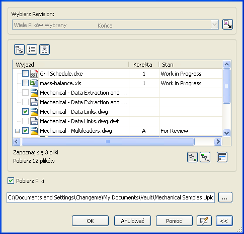

W tym nagraniu wideo przedstawiono procedurę wypisywania pliku w programie Autodesk Vault 2014.
Okno dialogowe Pobierz/Wypisz w przypadku wielu plików w programie Autodesk Vault Professional 2013
Wybierz zmianę
Wybierz z listy rozwijanej zmianę, którą chcesz pobrać. Jeśli wybierzesz pozycję Najnowsza, zostanie pobrana najnowsza wersja wiodącej zmiany.
Ustawienia widoku
Kliknij jeden z ikon widoku, aby kontrolować sposób wyświetlania plików w repozytorium.
Pokazuje elementy repozytorium w strukturze drzewa.
Pokazuje zawartości repozytorium w postaci płaskiej listy.
Pokazuje zawartość repozytorium według związku z projektem. Uwzględnij macierzyste lub zależne
, aby uwzględnić pliki macierzyste wybranych plików.
, aby uwzględnić elementy potomne wybranych plików. Ustawienia pobierania/wypisywania
Kliknij ikonę Ustawienia
, aby otworzyć okno dialogowe Ustawienia i skonfigurować ustawienia pobierania/wypisywania.

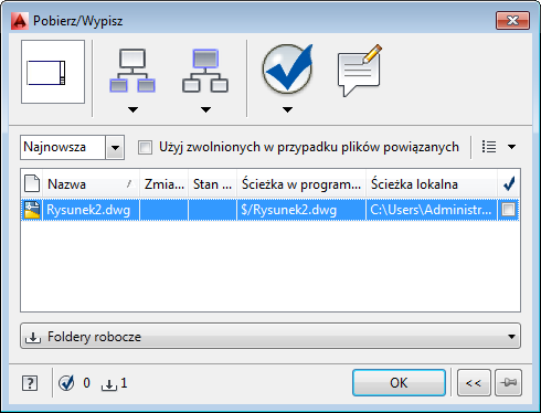

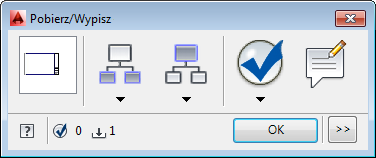

Okno dialogowe Pobierz/Wypisz zwinięte — dodatek Vault programu AutoCAD 2014
Okno dialogowe Pobierz/Wypisz rozwinięte — dodatek Vault programu AutoCAD 2014
Element |
Szczegóły |
Miniatura
Włącz pochodne
Włącz macierzyste
Uwzględnianie łączy
Uwaga: Ten element jest dostępny, gdy w programie Vault Workgroup lub Vault Professional wybrany jest obiekt z połączeniami.
Zaznacz
Ustawienia wyboru
Komentarze
Wybierz zmianę
Ustawienia widoku

Pobierz/Wypisz (Vault Workgroup i Vault Professional)
Okno dialogowe Pobierz/Wypisz wyświetlane jest w widoku zwiniętym lub rozwiniętym, w zależności od tego, czy zostało przypięte
w widoku rozwiniętym. Widok zwinięty jest widokiem domyślnym.
Jeśli chcesz zobaczyć wszystkie powiązane pliki ujęte na liście z zastosowaniem włączonych przycisków Uwzględnij elementy pochodne, Uwzględnij elementy macierzyste lub Uwzględnij łącza lub jeśli chcesz ręcznie wybrać obiekty do wypisania, kliknij przycisk Rozwiń
, aby zobaczyć pełną listę i dokonać wyboru.
Jeśli został wybrany tylko jeden plik do wypisania i chcesz określić zmianę tego pliku, kliknij przycisk Rozwiń
i wybierz zmianę z listy rozwijanej Zmiana.
Wybrane pliki zostaną skopiowane z repozytorium do folderu lokalnego, jeśli opcja Foldery robocze została wybrana. Możesz obecnie edytować te pliki.

Wypisywanie pliku z repozytorium
Zostanie wyświetlone okno dialogowe Pobierz/Wypisz plik.
