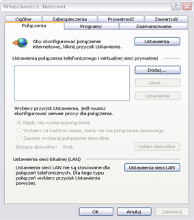

Zmiana ustawień proxy w wersjach 6.x i 7.x programu Internet Explorer
  1. Z menu Narzędzia w Internet Explorer, wybierz Opcje internetowe.
  2. W oknie dialogowym Opcje internetowe kliknij kartę Połączenia.
  3. Kliknij Ustawienia sieci LAN.
  4. Jeśli pole wyboru "Użyj serwera proxy dla sieci LAN" jest zaznaczone, zaznacz pole wyboru Nie używaj serwera proxy dla adresów lokalnych.
  5. Kliknij przycisk OK.
  6. Kliknij przycisk OK, aby zamknąć Opcje internetowe.
  7. Uwaga: Pomijając serwer proxy dla adresów lokalnych, wszystkie adresy bez kropek (na przykład: http://serwerwww) będą pomijane przez proxy i będą rozwiązywane bezpośrednio.
