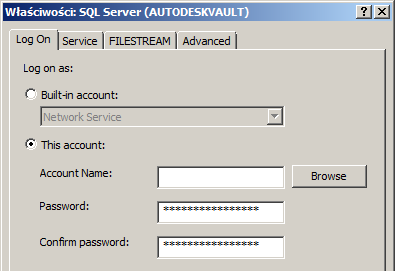

- W Panelu sterowania w aplecie Narzędzia administracyjne kliknij dwukrotnie ikonę Usługi.
- Kliknij dwukrotnie usługę SQL Server (Autodeskvault), a następnie wybierz kartę Logowanie.
- Wybierz przycisk opcji To konto, a następnie wprowadź konto domeny w formie Nazwa_domeny\Konto_domeny (z poprawnym hasłem).
Uwaga: Jeśli zostają zmienione poświadczenia logowania tej usługi, wyświetlony zostaje monit z prośbą o ponowne uruchomienie usługi MS SQL Server. Należy wykonać tę czynność, aby zmiany odniosły skutek. Ponadto: zanim użytkownik ponownie uruchomi SQL Server, należy się upewnić, że klienty nie korzystają z programu Autodesk Vault Server.
- Należy sprawdzić, czy do udziału, w którym ma być tworzona kopia zapasowa, dane konto ma przyznany dostęp z prawem do zapisu.
