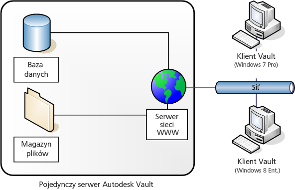

Serwer programu Vault magazynuje i obsługuje pliki oraz metadane, które tworzą repozytorium. Tymi danymi zarządza serwer Microsoft SQL Server 2005 lub 2008 Express — uboższa wersja relacyjnej bazy danych Microsoft SQL Server 2005 i 2008. Oprogramowanie serwera może być zainstalowane na serwerze lub na stacji roboczej, która jest udostępniona wszystkim użytkownikom. Dla jednego użytkownika, serwer może być zainstalowany razem z oprogramowaniem klienta na pojedynczym odizolowanym komputerze.
Serwer Vault
Trzy podstawowe składniki serwera Vault to: serwer WWW, baza danych i magazyn plików. Na poniższym rysunku przedstawiono podstawową konfigurację składników.
Serwer bazy danych
Serwer bazy danych śledzi wszystkie zależności między danymi. Działa on na zasadzie katalogu bibliotecznego, zawierającego indeksy i wskazówki pomagające odnaleźć potrzebne informacje. Domyślnie dla serwera zarządzania danymi Autodesk instalowane jest oprogramowanie Microsoft® SQL Server 2008 SP2 Express. Oprogramowanie Microsoft SQL Server 2008 SP2 Express można zaktualizować w dowolnej chwili po zainstalowaniu składników serwera zarządzania danymi Autodesk. Serwer SQL można zaktualizować do następujących wersji:
  • Microsoft SQL Server 2008 SP2 Enterprise
  • Microsoft SQL Server 2008 SP2 Standard
  • Microsoft SQL Server 2008 Express R2
  • Microsoft SQL Server 2008 Enterprise R2
  • Microsoft SQL Server 2008 Standard R2
Magazyn plików
Magazyn plików oraz serwer baz danych współpracują ze sobą. Baza danych dostarcza informacji o indeksach położenia plików. Magazyn plików jest bezpiecznym miejscem na serwerze, w którym są przechowywane pliki.
Uwaga: Nie wolno bezpośrednio przenosić, usuwać ani modyfikować pliku w magazynie plików. W celu zarządzania magazynem plików należy użyć konsoli serwera Autodesk Data Management Server.
Serwer sieci web
Autodesk Data Management Server wymaga zainstalowania usług Windows Internet Information Services (IIS).
Uwaga: Jeśli usługi IIS nie są zainstalowane na komputerze z serwerem i wymagana jest instalacja inna niż jednostanowiskowa, należy zainstalować usługi IIS przed instalacją serwera Autodesk Vault .
Uwaga: Do instalacji usług ISS może być wymagany oryginalny nośnik instalacyjny systemu Microsoft Windows.
Serwer Autodesk Vault jest w rzeczywistości aplikacją WWW, która korzysta z usług w celu zarządzania komunikacją pomiędzy klientami a serwerem poprzez usługi WWW. Interakcja między klientami a serwerem przypomina komunikację przeglądarki internetowej z witryną WWW. W przypadku usług WWW wykorzystywany jest standardowy protokół HTTP i komunikacja przez port 80. W konfiguracjach z wieloma użytkownikami wymagane są usługi Microsoft IIS.

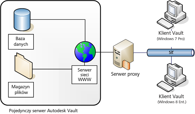

Serwer proxy
Serwer proxy przekazuje żądania z komputerów klienckich do innych serwerów. Niektóre sieci wymuszają, aby wszystkie komputery klienckie używały serwera proxy dla wszystkich żądań usług WWW.
Jeśli w sieci używany jest serwer proxy, można ją tak skonfigurować, aby używana była nazwa główna lub serwer proxy był pomijany dla klientów hosta.
Uwaga: Aby uzyskać więcej informacji na temat konfiguracji serwera proxy, zobacz Korzystanie z programu Vault z serwerem proxy.
