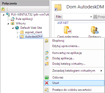

  4. W oknie dialogowym Internetowe usługi informacyjne rozwiń komputer lokalny ► Witryny, a następnie kliknij węzeł Domyślna witryna sieci Web.
  5. Jeśli wyświetlany jest folder o nazwie AutodeskDM, kliknij go prawym przyciskiem myszy, a następnie wybierz polecenie Usuń. Kliknij dwukrotnie opcję Uwierzytelnianie.

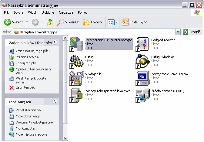

  1. Otwórz Panel sterowania systemu Windows, a następnie dwukrotnie kliknij ikonę Narzędzia administracyjne .
  2. W oknie Narzędzia administracyjne dwukrotnie kliknij pozycję Internetowe usługi informacyjne.

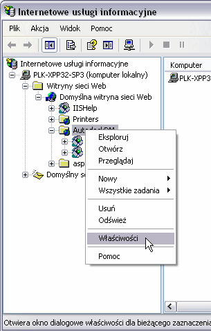

  3. W oknie dialogowym Internetowe usługi informacyjne rozwiń lokalny komputer ► Witryny sieci Web ► Domyślna witryna sieci Web.
  4. Kliknij prawym przyciskiem AutodeskDM, a następnie wybierz Właściwości.

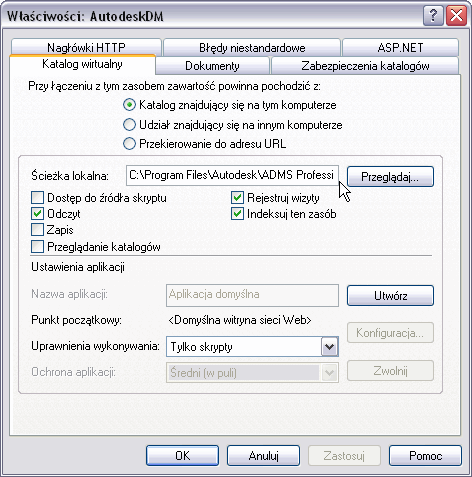

  5. W oknie dialogowym Właściwości AutodeskDM kliknij kartę Katalog wirtualny i zapisz Ścieżkę lokalną.
  6. Używając Eksploratora Windows, znajdź i usuń folder określony w polu Ścieżka lokalna.

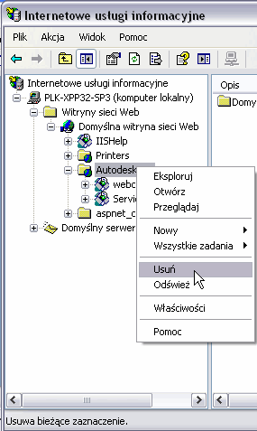

  8. W oknie dialogowym Internetowe usługi informacyjne, kliknij prawym klawiszem AutodeskDM, a następnie wybierz Usuń.
