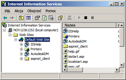

  1. W menu Start systemu Windows kliknij polecenie Panel sterowania Narzędzia administracyjne Internetowe usługi informacyjne.
  2. W Menedżerze IIS rozwiń węzeł komputera lokalnego, rozwiń folder Witryny sieci Web, prawym przyciskiem myszy kliknij pozycję Domyślna witryna sieci Web i kliknij opcję Właściwości.

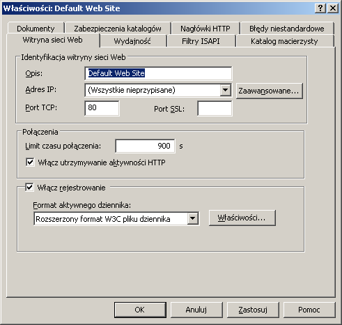

  3. Na karcie Witryna sieci Web wybierz opcję Włącz rejestrowanie (jeśli nie jest jeszcze wybrana).
  4. Z listy rozwijanej Format aktywnego dziennika wybierz pozycję Rozszerzony format W3C pliku dziennika i kliknij przycisk Właściwości.

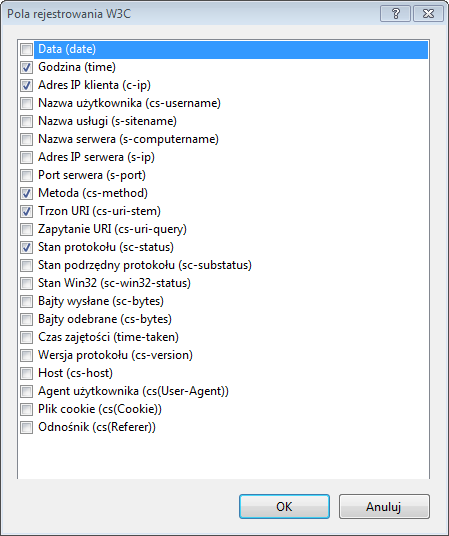

    PRZED
    Uwaga: Zanim zmienisz właściwości rozszerzone, zanotuj je lub wykonaj zrzuty ekranu aktualnie wybranych właściwości W3C, na wypadek gdyby w przyszłości zaszła potrzeba powrotu do oryginalnego stanu.

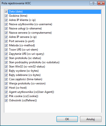

  5. Na karcie Zaawansowane (w przypadku serwera Windows 2003) lub na karcie Właściwości rozszerzone (w przypadku systemu Windows XP) wybierz opcję rejestrowania WSZYSTKIEGO.
    PO

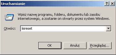

  7. Z menu Start systemu Windows, wybierz Uruchom. Wpisz: iisreset, a następnie kliknij przycisk OK, aby ponownie uruchomić usługi IIS.
