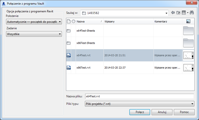

W oknie dialogowym Połączenie z programu Vault można wybrać plik w programie Vault w celu podłączenia go do bieżącego projektu programu Revit oraz określić opcje położenia dla podłączonego pliku.
Opcje położenia
Podłączając plik do bieżącego projektu programu Revit, można wybrać preferowane położenie.
W poniższej tabeli opisano dostępne opcje położenia, które można wybrać. Aby uzyskać więcej informacji, zobacz temat Opcje importowania i połączenia w przypadku formatów CAD i modeli programu Revit.

Zadania
W przypadku pracy z podłączonymi zadaniami wszystkie zadania ze współużytkowanego połączenia są wczytywane i wyświetlane.
Połączenie pliku z programu Vault
Plik zostanie zaimportowany zgodnie z wybraną opcją położenia.

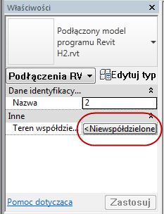

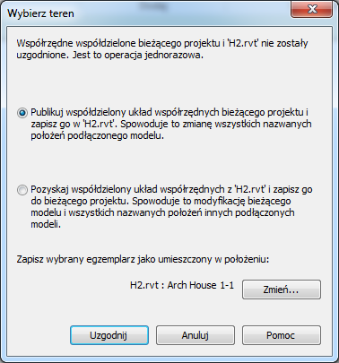

Ręczne konfigurowanie terenu współdzielonego
Jeśli połączenie wstawiono przy użyciu opcji położenia Automatycznie — wg współrzędnych współdzielonych, należy wykonać dodatkowe czynności w celu ręcznego skonfigurowania terenu współdzielonego.
Zostaną wyświetlone właściwości dotyczące danego połączenia.
Położenie modelu w terenie zostanie zapisane. Teren można zapisać, aby zachować zmiany.

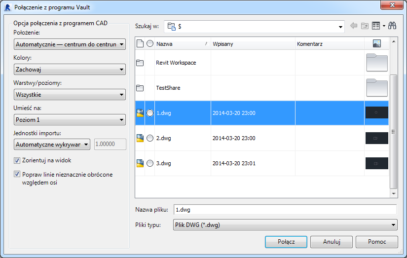

Wstawianie pliku DWG z programu Vault

W oknie dialogowym Połączenie z programu Vault można wybrać plik w programie Vault w celu podłączenia go do bieżącego projektu programu Revit.
Plik zostanie zaimportowany, a opcja położenia zostanie ustawiona na Automatycznie — centrum do centrum.
