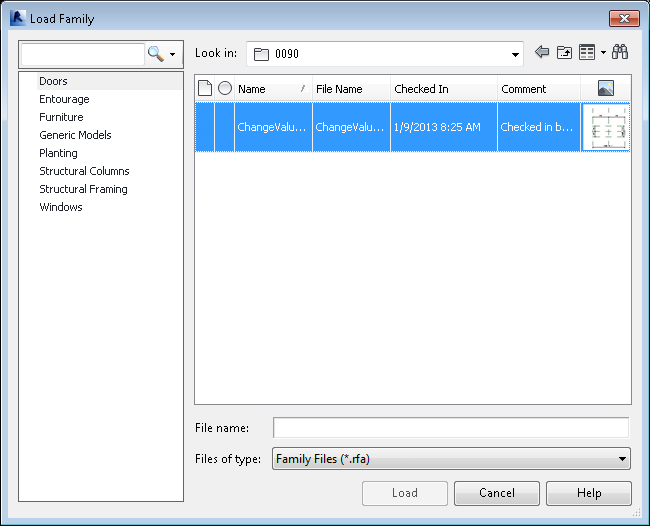

Z poziomu programu Revit można wyszukiwać lub przeglądać typy rodzin Revit w programie Vault i wczytywać je do bieżącego projektu. Polecenie Wczytaj rodzinę obsługuje pliki typu .rfa z katalogami typów lub bez nich.
Wczytywanie rodziny z programu Vault
. Zobacz następną sekcję, Wyszukiwanie plików rodziny Revit, aby uzyskać szczegółowe informacje na temat tworzenia kryteriów wyszukiwania.
i wprowadzając kryteria wyszukiwania w oknie dialogowym wyszukiwania w programie Vault. Zobacz sekcję Wyszukiwanie w programie Vault, aby uzyskać więcej informacji na temat tworzenia kryteriów wyszukiwania.

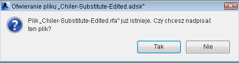

Wczytywanie plików .adsk
Pliki typu .adsk należy najpierw otworzyć w programie Vault i przekształcić do formatu .rfa, aby mogły zostać wczytane do projektu.
Plik zostanie pobrany z programu Vault i przekształcony w plik .rfa o tej samej nazwie.
Przycisk Wczytaj do projektów zostanie podświetlony na karcie Utwórz na wstążce programu Revit.
Plik .rfa zostanie wczytany do bieżącego projektu.
Kliknij przycisk Tak, aby nadpisać wszystkie zmiany w pliku na dysku lokalnym, lub przycisk Nie, aby anulować.
Możliwe jest odszukanie określonego typu rodziny i wczytanie typu (lub typów) do pliku projektu programu Revit lub pliku rodziny Revit za pomocą okna dialogowego Wczytaj rodzinę programu Vault.
Funkcja wyszukiwania plików rodzin Revit umożliwia szybkie lokalizowanie typów rodzin wśród wielu plików rodzin.
Zrozumienie zasad działania interfejsu wyszukiwania pomaga w maksymalnym wykorzystaniu jego funkcji.

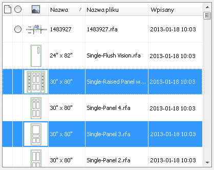

Siatka
W siatce są wyświetlane typy rodzin Revit, które odpowiadają bieżącym parametrom wyszukiwania. Wybierz typ rodziny programu Revit, aby go wczytać.

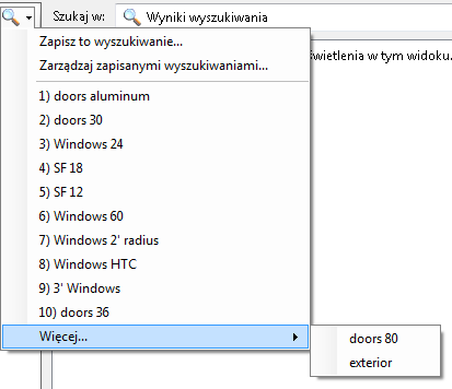

Zapisywanie wyszukania
Konfiguracja wyszukiwania zostanie zapisana.
Wczytywanie wyszukiwania
Zarządzanie zapisanymi wyszukaniami
Zostanie otwarte okno dialogowe Zarządzanie zapisanymi wyszukiwaniami.
obok wiersza danego wyszukiwania. Kliknij przycisk Uruchom wyszukiwanie, aby uruchomić wybrane wyszukiwanie.
Kliknij przycisk Anuluj w dowolnym momencie, aby zamknąć okno bez zapisywania.
W programie Autodesk Vault 2013 i 2014 można dostosowywać kolumny w oknie dialogowym Wczytaj rodzinę. W nowych kolumnach obsługiwany jest widok miniatur. Można również prowadzić wyszukiwanie wewnątrz siatki. Aby uzyskać dostęp do tego paska wyszukiwania, kliknij siatkę prawym przyciskiem myszy i wybierz opcję Pokaż panel Znajdź.
