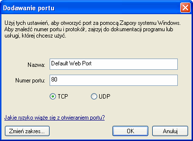

  4. Na karcie Wyjątki sprawdź, czy domyślny port sieci WWW jest wymieniony na liście programów i usług nieblokowanych przez zaporę. Jeśli nie jest wymieniony, kliknij przycisk Dodaj port.
  5. W oknie dialogowym Dodawanie portu wprowadź „Repozytorium” w polu Nazwa i określ 80 jako numer portu.
  6. Zaznacz opcję TCP.
  7. Kliknij przycisk OK.
  5. W oknie dialogowym Dodawanie portu wprowadź "Domyślny port WWW" w polu nazwa i określ 80 jako numer portu.
  6. Kliknij przycisk OK.
