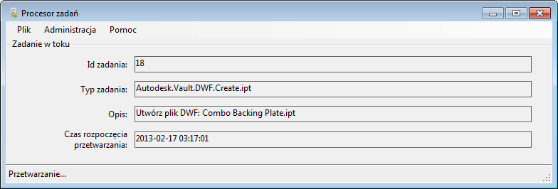

Korzystając z okna dialogowego Procesor zadań, użytkownik może wstrzymywać i wznawiać przetwarzanie, ustawiać konto użytkownika programu Vault służące do przetwarzania zadań oraz wyświetlać typy zadań, do przetwarzania których Procesor zadań został skonfigurowany.
Dostęp do Procesora zadań
Szczegóły okna dialogowego Procesor zadań
Szczegóły Opis
Identyfikator zadania
Wyświetla numer obecnie przetwarzanego zadania.
Typ zadania
Wyświetla opis przetwarzanego zadania.
Opis
Wyświetla więcej informacji na temat zadania w kolejce.
Stan
Wyświetla bieżący stan procesora zadań.
Pasek stanu
Wyświetla nazwę serwera i konta użytkownika.
Czas rozpoczęcia przetwarzania
Czas, w którym procesor zadań zaczął pracę z zadaniem.

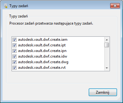

Wyświetlanie typów zadań i zarządzanie nimi
Za pomocą okna dialogowego Typy zadań można wyświetlić typy zadań, które obsługuje aplikacja Procesor zadań.
Dostęp do okna dialogowego Typy zadań
  1. Na stacji roboczej, na której zadania mają być przetwarzane, wybierz kolejno przycisk Start > Wszystkie programy > Autodesk > Autodesk Data Management > Narzędzia > Autodesk Job Processor for Vault [wydanie], aby uruchomić aplikację Procesora zadań.
  2. Wybierz opcje Administracja > Typy zadań, aby wyświetlić okno dialogowe Typy zadań. Jeśli w stacji roboczej nie ma informacji niezbędnych do przetworzenia określonego typu zadania, dany typ pliku nie jest zaznaczony.
Typy zadań, jakie stacja robocza może przetworzyć, są oznaczone obok typu w oknie dialogowym Typy zadań.

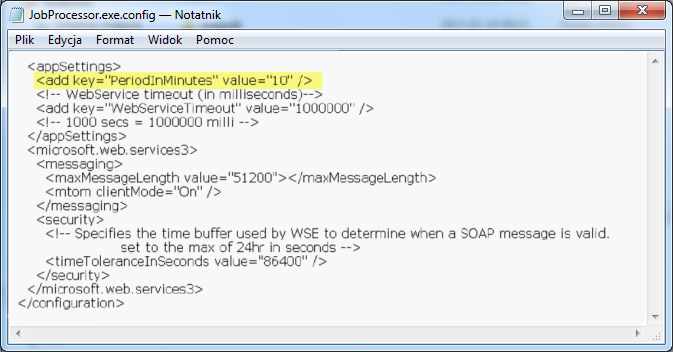

Konfiguracja okresu sprawdzania zadania
 Procesor zadań sprawdza występowanie nowych zadań na serwerze domyślnie co 10 minut. Czas ten można zmienić, edytując plik JobProcessor.exe.config.
  1. Przejdź do katalogu <katalog instalacyjny>\Autodesk\Vault [wydanie]\Explorer\ i otwórz plik JobProcessor.exe.config w Notatniku.
  2. Znajdź sekcję appSettings
  3. W wierszu zawierającym wpis <add key="PeriodInMinutes value="10"/> wpisz żądany czas. Czas ten można ustawić na wartość ułamkową, na przykład 0.1 w przypadku 6 sekund lub 1.5 w przypadku 90 sekund.
    Uwaga: Ustawienie tej wartości poniżej jednej minuty będzie mieć wpływ na wydajność całego systemu. Zalecane są większe wartości.
  4. Zapisz plik i ponownie uruchom procesor zadań.

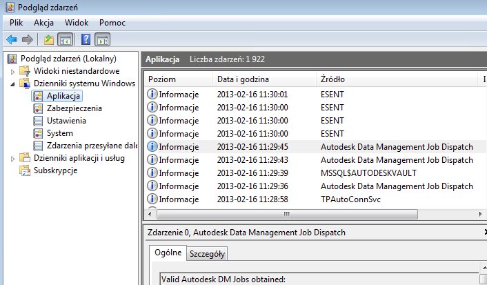

Wyświetlanie dzienników procesora zadań
Procesor zadań rejestruje wszystkie zadania w dzienniku aplikacji przeglądarki zdarzeń na stacji roboczej. Ten dziennik może być przydatny podczas rozwiązywania problemów w przypadku zadań zakończonych niepowodzeniem lub niezakończonych.
