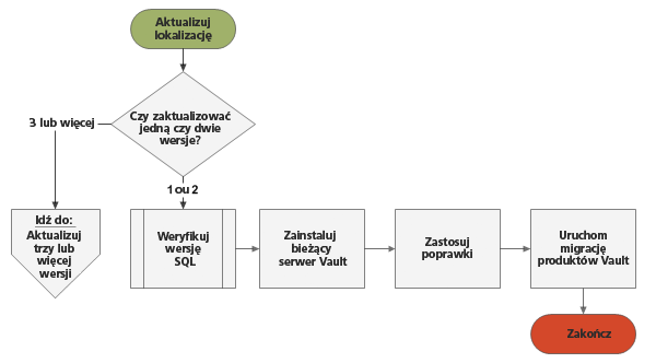

Uaktualnienie jednego czy dwóch wydań?
Uaktualnienie jednego lub dwóch wydań obejmuje jedną instalację serwera Vault. Uaktualnienie trzech lub więcej wydań wymaga pośrednich instalacji serwera Vault.
Na przykład podczas uaktualnienia z wydania Vault Professional 2010 do Vault Professional 2014 należy użyć ścieżki migracji „3 lub więcej”.
Zweryfikuj wersję SQL
Sprawdź, czy istniejąca wersja programu SQL Server jest zgodna z następnym wydaniem programu Vault, które ma zostać zainstalowane. Jeśli istniejąca wersja programu SQL wymaga uaktualnienia (zobacz powyższy rozdział w dokumencie Uaktualnienie środowiska SQL), wykonaj niezbędne uaktualnienia, a następnie wróć do tej sekcji.
Instalowanie bieżącego programu Vault Server
Instalowanie programu Vault Server 2011 lub nowszego wydania powoduje automatyczne odinstalowanie programu Vault Server 2010 lub nowszego wydania. Dlatego nie ma potrzeby odinstalowywania programu Vault 2010 lub jego nowszego wydania.
Podczas każdej instalacji serwera Vault włącz opcję pobierania i instalowania dodatku Service Pack.
Pod koniec instalacji wyświetlony zostanie monit umożliwiający uruchomienie aplikacji serwera Vault i migrację repozytoriów. W tej chwili nie należy przeprowadzać migracji repozytoriów.
Stosowanie poprawek
Wszystkie poprawki utworzone po ostatnim dodatku Service Pack należy ręcznie zainstalować w każdej lokalizacji. Zainstalowanie poprawek zapewnia, że najnowsze aktualizacje zostaną zastosowane w celu przeprowadzenia poprawnej migracji.

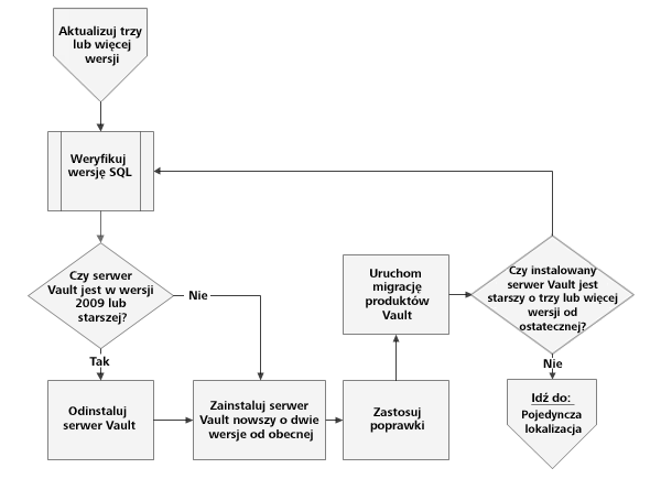

Postępuj zgodnie z instrukcjami wyświetlanymi w tej sekcji, jeśli serwer Vault jest o co najmniej trzy wydania wcześniejszy od wydania, do którego jest wykonywane uaktualnienie.
Każde wydanie serwera Autodesk Vault obsługuje migrację z poprzednich dwóch wydań. Podczas uaktualnienia o co najmniej trzy wydania konieczne jest przeprowadzenie migracji bazy danych SQL do wydań pośrednich programu Vault. Wykonuje się to przez zainstalowanie wszystkich innych wydań serwera Vault aż do ostatniego wydania.
Na przykład: w celu migracji z wydania 2010 do 2014 należy zainstalować program Vault 2012, co stanowi etap pośredni.
Program Vault 2009 i wcześniejsze wydania wymagają ręcznego odinstalowania przed zainstalowaniem nowszego wydania. Program Vault 2010 i nowsze wydania nie wymagają odinstalowania przed zainstalowaniem nowszego wydania.
Ten etap dotyczy tylko programu Vault 2009 lub wcześniejszych wydań. Upewnij się, że skopiowano pliki …/server/web/services/web.config i connectivity.vaultmanager.exe.config przed odinstalowaniem serwera Vault 2009 lub starszego wydania. Odinstaluj tylko serwer Vault; nie należy usuwać bazy danych SQL ani programu Vault.
Podczas instalacji włącz opcję pobierania i instalowania dodatków Service Pack. Jeśli zostanie wyświetlony monit, nie wykonuj migracji pod koniec instalacji.

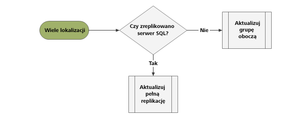

Program Autodesk Vault obsługuje dwa style replikacji danych w wielu lokalizacjach. Pierwszym jest grupa robocza, w której wiele instalacji serwera Vault łączy się z jednym serwerem SQL i wspólnie korzysta z niego. Drugim typem jest pełna replikacja, w której dostępne są co najmniej dwa zreplikowane serwery SQL. Szczegółowe informacje są dostępne w pomocy Wiki programu Vault.
Pojęcie instalacji pośredniej wprowadzono w sekcji
Uaktualnienie trzech lub więcej wydań w części Pojedyncza lokalizacja tego dokumentu. Celem instalacji pośredniej jest zapewnienie właściwej migracji bazy danych SQL (ta migracja dotyczy bazy danych, a nie zawartości). W środowisku wielu lokalizacji lub replikacji pierwszy uaktualniony serwer wykonuje migrację bazy danych SQL. Dlatego instalacja pośrednich wydań programu Vault jest wymagana tylko w przypadku pierwszego uaktualnionego serwera. Po migracji pierwszej lokalizacji do ostatecznego wydania wszystkie inne lokalizacje mogą zainstalować ostateczne wydanie i pominąć pośrednie wydania serwera Vault.
