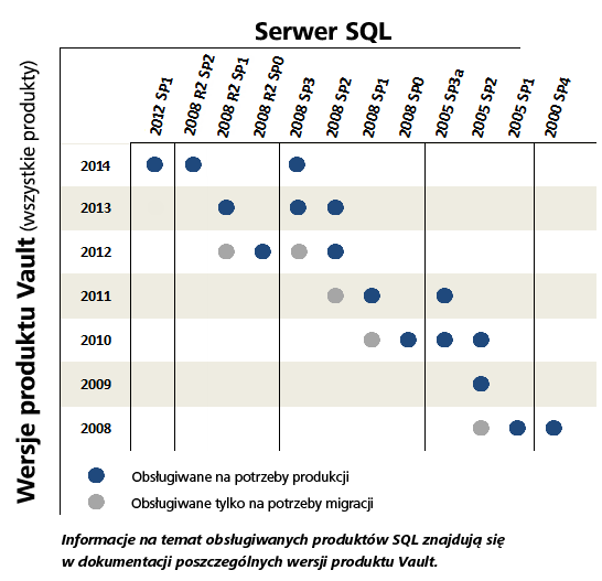

W poniższej tabeli podsumowano zgodne wydania programów Vault i SQL ciemnymi niebieskimi kropkami. Jasnoszare kropki są zalecaną ścieżką uaktualnienia. Należy zapoznać się z dokumentacją programu Vault, dostępną w zasobach Wiki, aby zapewnić zgodność między wydaniami produktów Vault i SQL.
