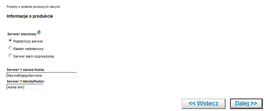

  6. Wprowadź nazwę serwera licencji oraz identyfikator serwera licencji (adres MAC bez kresek).
  7. Kliknij przycisk Dalej.

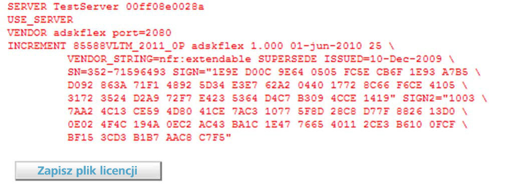

  8. Gdy zostaną wyświetlone informacje o licencji, kliknij przycisk Save License File (Zapisz plik licencji).

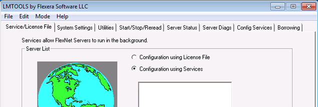

  1. W programie LMTOOLS na karcie Service/License File (Usługi/Plik licencji) upewnij się, że jest aktywna opcja Configure Using Services (Konfiguruj za pomocą usług).

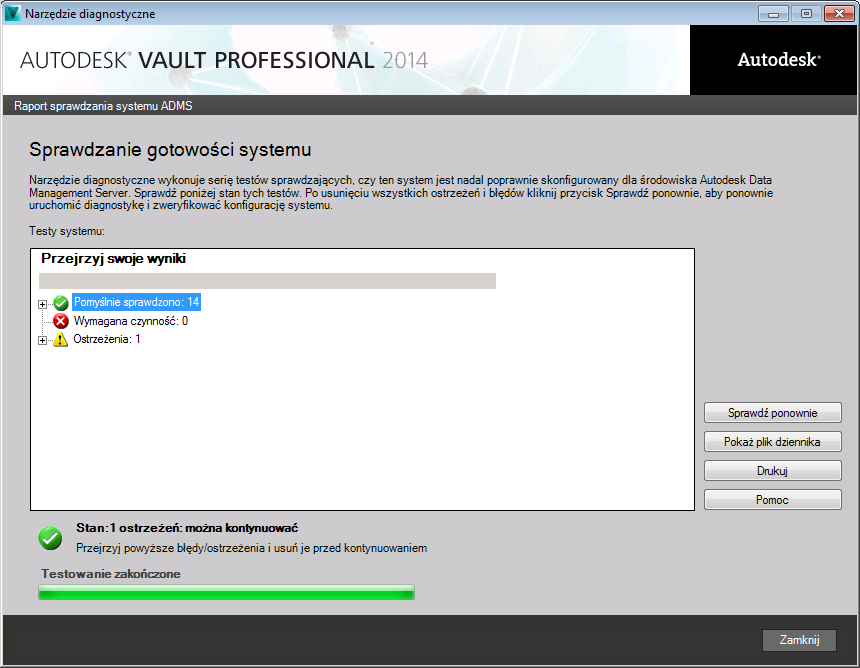

  8. Proces instalowania programu Vault przed kontynuowaniem instalacji wykonuje diagnostykę systemu. Wykonaj jedną z poniższych czynności na ekranie Raport sprawdzania systemu ADMS:
    • Jeśli wszystkie sprawdzenia zostały zakończone pomyślnie, pasek postępu wskaże zakończenie testowania i zostanie rozjaśniony przycisk Kontynuuj. Kliknij przycisk Kontynuuj, aby kontynuować instalację.
    • Jeśli którekolwiek sprawdzenie wstępne nie powiedzie się, liczba obok operacji wymaganych wskaże liczbę sprawdzeń wstępnych, które nie przeszły procesu diagnostyki.
      Na liście będą znajdować się łącza opisujące każde sprawdzenie wstępne zakończone niepowodzeniem. Kliknij każde z łączy, aby uzyskać więcej szczegółów na temat sprawdzeń wstępnych i wprowadzić zmiany, tak aby system pomyślnie przeszedł diagnostykę. Wprowadź wszystkie niezbędne zmiany, a następnie kliknij przycisk Sprawdź ponownie. Po zaliczeniu przez system wszystkich sprawdzeń kliknij opcję Kontynuuj, aby zakończyć instalację.
