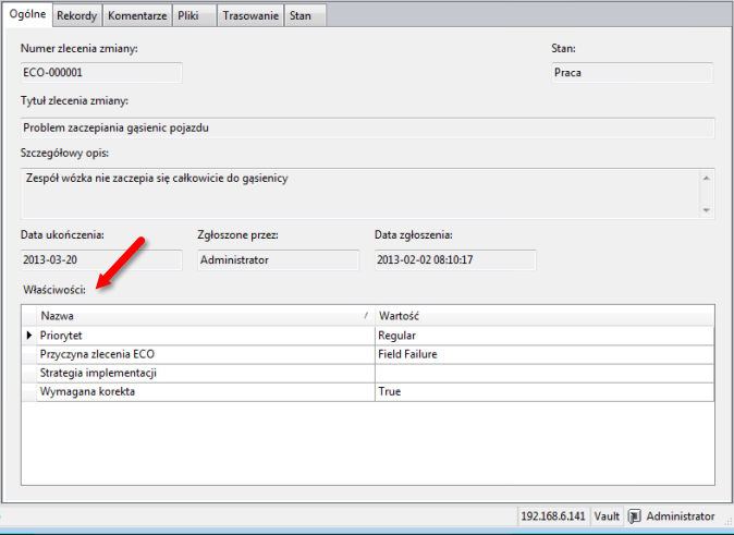

Właściwości użytkownika dla zleceń zmiany można tworzyć w oknie dialogowym Definicje właściwości. Te właściwości należą do zlecenia zmiany, a nie do jego zawartości.
- Wybierz właściwości w oknie dialogowym Ustawienia programu Vault na karcie Zachowania.
- Utwórz nową właściwość użytkownika i skojarz ją ze zleceniami zmiany.
Wszystkie zlecenia zmian (nowe lub istniejące) będą miały skojarzoną tę właściwość i można będzie je edytować w zależności od potrzeb. Właściwość można edytować za pomocą polecenia Edytuj dotyczącego zlecenia zmiany lub w oknie dialogowym Edycja właściwości.
Więcej informacji na temat edycji właściwości zlecenia zmiany zawarto w sekcji Praca z właściwościami.

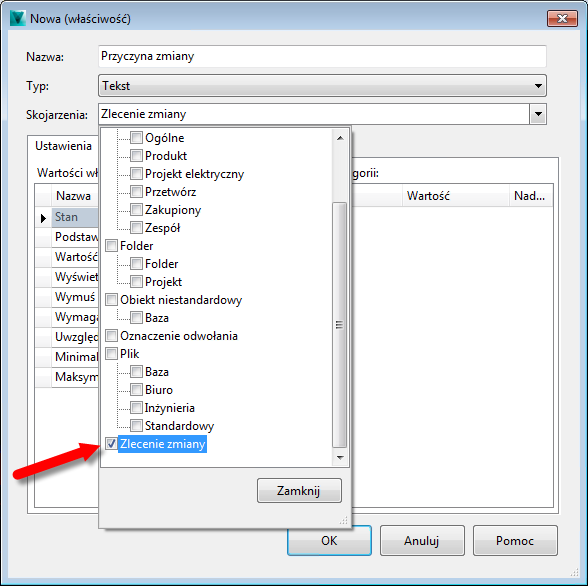

Oprócz domyślnych (numer zlecenia zmiany, tytuł zlecenia zmiany, opis itd.) można także definiować inne właściwości. Zanim będzie można użyć dodatkowych właściwości, administrator musi je skonfigurować.
Tworzenie niestandardowych właściwości zlecenia zmiany
Aby skonfigurować dodatkowe właściwości zlecenia zmiany, wykonaj poniższe czynności.
- Zaloguj się do programu Vault jako administrator.
- Przejdź do menu Narzędzia > Administracja > Ustawienia programu Vault > Zachowania i kliknij przycisk Właściwości.
- W oknie dialogowym Nowa (właściwość) wprowadź nazwę właściwości w polu Nazwa.
- Wybierz typ danych tej właściwości z listy rozwijanej Typ.
- W polu rozwijanym Skojarzenia zaznacz pole wyboru Zlecenie zmiany, aby skojarzyć tę właściwość ze zleceniami zmiany.
- Kliknij przycisk Zamknij.
- Kliknij przycisk OK, aby utworzyć nową właściwość zlecenia zmiany.
Właściwość będzie odtąd dostępna w przypadku wszystkich zleceń zmiany.

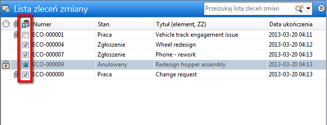

Omówienie właściwości Stan zmiany
Jest to specjalna właściwość, która wskazuje stan elementów skojarzonych ze zleceniami zmiany. Stan jest wyświetlany w głównym panelu Lista zleceń zmiany i może mieć trzy ustawienia:
Zaznaczony — skojarzone elementy są w stanie Przegląd, Produkcja lub Przestarzały.
Odznaczony — skojarzone elementy są w stanie Praca w toku lub nie ma skojarzonych elementów.
Nieokreślony — zlecenie zmiany jest zamknięte lub anulowane.
