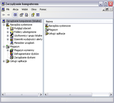

  2. Kliknij prawym przyciskiem Mój komputer, a następnie wybierz Zarządzanie.

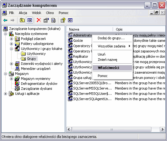

  3. W oknie dialogowym Zarządzanie komputerem, rozwiń grupę Użytkownicy i grupy lokalne, a następnie wybierz Grupy.
  4. Na liście grupy, kliknij prawym przyciskiem pozycję Administratorzy, a następnie wybierz Właściwości.

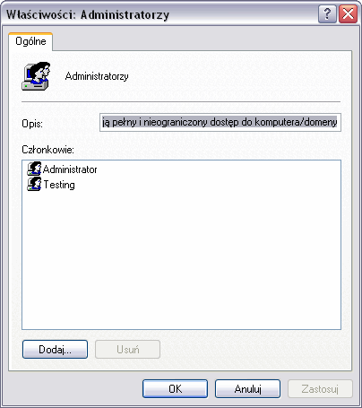

  5. W oknie dialogowym Właściwości: Administratorzy, kliknij przycisk Dodaj.

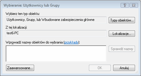

  6. W oknie dialogowym Wybieranie: Użytkownicy, Komputery lub Grupy, podaj nazwę konta użytkownika, a następnie kliknij przycisk Sprawdź nazwy.
  7. Kliknij przycisk OK.
  8. W oknie dialogowym Właściwości: Administratorzy, kliknij przycisk OK.
