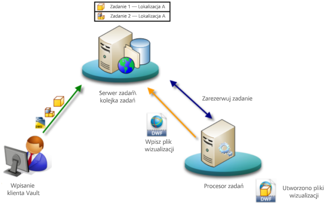

Zadania można przesyłać do serwera zadań w celu przetwarzania podczas wpisywania, zmieniania stanu cyklu rozwojowego, wczytywania plików z programu Autoloader lub aktualizacji widoku w aplikacji klienckiej.

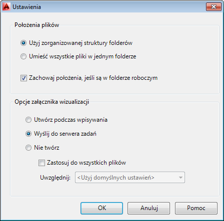

W oknie dialogowym Wpisz wybierz przycisk Ustawienia i w sekcji opcji dołączania wizualizacji wybierz opcję Wyślij do serwera zadań.

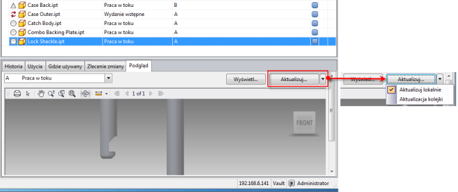

Aby użyć serwera zadań z wieloma plikami jednocześnie, wybierz wszystkie pliki w siatce, a następnie wybierz opcję Akcje > Aktualizuj widok > Aktualizacja kolejki.

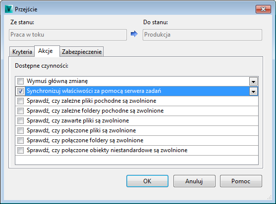

Aby zsynchronizować właściwości podczas zmiany stanu cyklu rozwojowego, zaznacz pole wyboru obok opcji synchronizacji właściwości i zaktualizuj widok, korzystając z serwera zadań w oknie dialogowym Przejście.

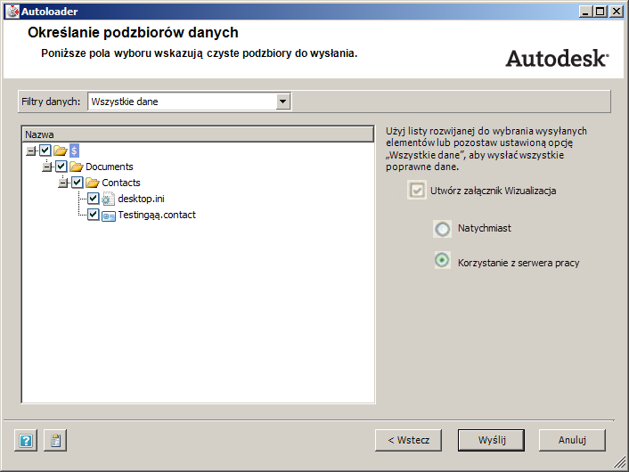

Aby użyć serwera zadań w programie Autoloader, wybierz opcję Utwórz załącznik wizualizacji, a następnie wybierz przycisk opcji Korzystanie z serwera zadań.

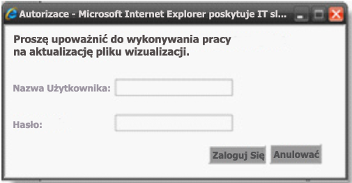

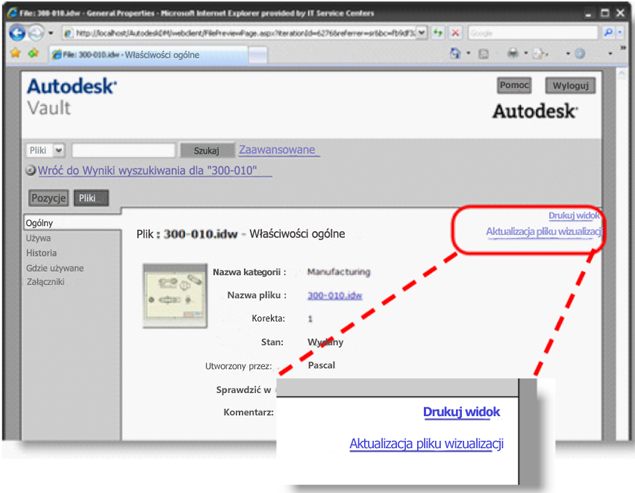

Klienta WWW można również użyć do zaktualizowania pliku wizualizacji. Użyj opcji Uaktualnij plik wizualizacji w celu ponownego opublikowania plików wizualizacji, które obecnie są nieaktualne. Pliki wizualizacji są publikowane przez serwer zadań, dlatego klient WWW nie wymaga żadnych dodatkowych narzędzi.
