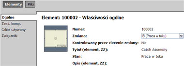

Aby wyświetlić stronę szczegółów wybranego elementu, na liście Elementy kliknij element Numer. Strona Szczegóły elementu zostanie wyświetlona z wybraną kartą Ogólne.
Strona Szczegóły elementu zawiera cztery karty umieszczone w lewym panelu nawigacji. Domyślnie aktywna jest karta Ogólne. Na karcie Ogólne domyślnie zostaną wyświetlone następujące pola.
Lista zmian
Lista zmian jest umieszczona na stronie Ogólne. Zwrócone elementy do listy elementów to elementy o najbardziej aktualnej wersji. Lista zmian umożliwia dostęp do innych wersji elementów.

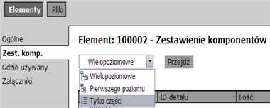

Na stronie Szczegóły elementu kliknij przycisk Zestawienie komponentów, aby zobaczyć zestawienie komponentów dla aktualnego pliku.
Znajdują się tam trzy dostępne widoki.

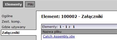

Aby zobaczyć załączniki aktualnego elementu, na stronie Szczegóły elementu kliknij przycisk Załączniki.
Aby zobaczyć główne właściwości załącznika, kliknij nazwę pliku załącznika.
