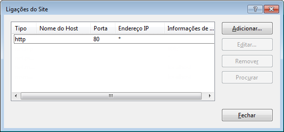

  4. Na caixa de diálogo Internet Information Services, expanda computador local ► Sites e Web Site Padrão do clique com o botão direito do mouse e selecione Editar Vínculos.
  5. Selecione a configuração HTTP e clique em Editar.
  6. Altere o número da porta para 80 e clique em OK.

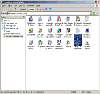

  1. Abra o Painel de Controle do Windows e faça um clique duplo em Ferramentas Administrativas .
  2. Das Ferramentas Administrativas, faça um clique duplo nos Internet Information Services.

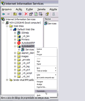

  3. Na caixa de diálogo Internet Information Services, expanda computador local ► Sites da Web.
  4. Clique com o botão direito do mouse em Site da Web Padrão e selecione Propriedades.

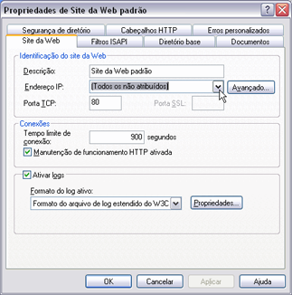

  5. No caixa de diálogo de Propriedades do Site da Web Padrão, clique no Site da Web.
  6. Do campo Porta TCP, assegure-se de que o número da porta é 80. Nota: se você estiver utilizando SSL, a porta padrão é 443.
  7. Clique em OK.
