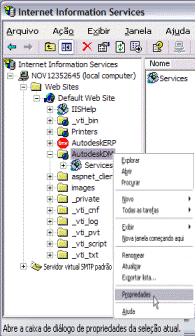

  3. Na caixa de diálogo Serviços de informações da internet, expanda computador local ► sites da Web.
  4. Clique com o botão direito do mouse em site da Web padrão e, a seguir, selecione Propriedades.

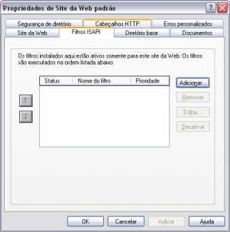

  5. Na caixa de diálogo Propriedades do site da Web padrão, clique na guia filtros ISAPI.
  6. Selecione um filtro da lista e clique em Desativar. Repita esse processo para cada filtro que deve ser desativado.

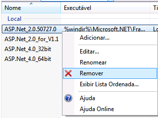

  5. Clique duas vezes em filtros ISAPI .
  6. Clique com o botão direito do mouse no filtro que está causando o erro e selecione Remover.
