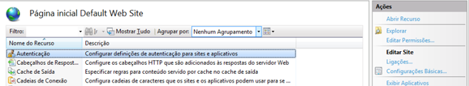

  5. Clique duas vezes em Autenticação.
  6. Clique em Autenticação anônima e verifique se ela está ativada.
  7. Clique em Editar para exibir o nome da conta de usuário anônimo utilizada por IIS. Verifique se esta conta existe no servidor.

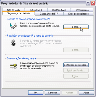

  4. Clique com o botão direito do mouse em site da Web padrão e, a seguir, selecione Propriedades.
  5. Selecione a guia Segurança do Diretório e, a seguir, clique em Editar.
  6. A caixa de diálogo Métodos de autenticação exibe o nome da conta de usuário anônimo utilizada por IIS. Verifique se esta conta existe no servidor.
