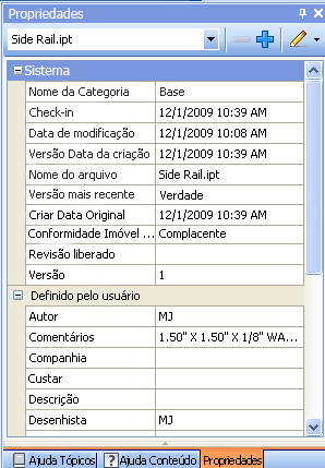

Gerencie Propriedades no cliente do Vault com a Grade de Propriedades
É possível personalizar os arquivos no Vault criando, adicionando ou removendo propriedades e modificando valores de propriedade. A grade Propriedades exibe uma lista de todas as propriedades de um arquivo selecionado. A guia da grade Propriedades aparece na parte inferior do painel direito quando um arquivo é selecionado na lista de arquivos.
As propriedades são separadas em função de terem sido definidas pelo sistema ou pelo usuário. Retraia ou expanda cada grupo para revisar as propriedades das definições.
A grade Propriedades exibe o nome e o valor de cada propriedade associada com o arquivo selecionado. É possível configurar a grade de propriedades para exibir somente determinadas propriedades.
