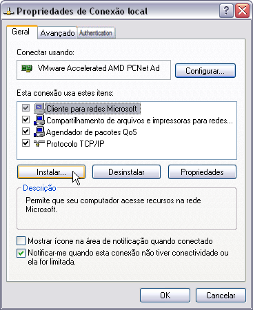

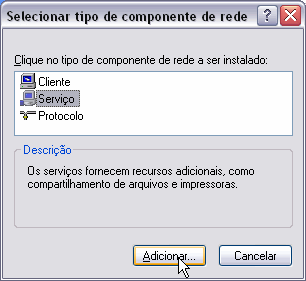

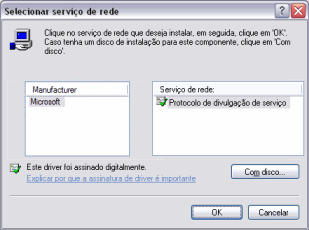

Se o serviço do servidor já estiver em execução, ou o Compartilhamento de Arquivo e Impressão não estiver instalado, instale o Compartilhamento de Arquivo e Impressão.
Instalar o Compartilhamento de Arquivo e Impressão
