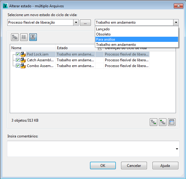

A grade de relação exibe os dados do projeto que foi selecionado quando o comando Alterar Estado foi selecionado. A definição de ciclo de vida e o estado do ciclo de vida é exibido para cada objeto da grade e pode ser individualmente modificado. Na parte superior da caixa de diálogo, o menu suspenso de filtro de definição de ciclo de vida, o meuno suspenso do estado do ciclo de vida, e o botão procurar são utilizados para executar alterações em massa.
Selecionar uma definição de ciclo de vida do filtro permite que o usuário faça alterações de estado em massa para todos os dados que pertençem àquela definição de ciclo de vida. Procure outra definição de ciclo de vida para alterar a definição de ciclo de vida atribuído aos dados na grade. Somente definições de ciclo de vida atribuídas para a categoria estarão disponíveis nesta caixa de diálogo. O menu suspenso de estado do ciclo de vida permite que o usuário altere o estado de mais de um objeto de cada vez.
Por padrão, todos dados na grade de relações é selecionada por padrão e, como uma regra, somente os dados que estão selecionados é afetado pelas configurações nesta caixa de diálogo. Os dados que não estão marcados ignora as alterações que foram definidas na caixa de diálogo Alterar Estado. Consulte o filtro de Definição de Ciclo de Vida e a seção Vovo Estado de Ciclo de Vida para obter mais informações sobre estes recursos.
As alterações nos dados efetuadas nessa caixa de diálogo aparecem em negrito. Isso permite que o usuário veja com facilidade os dados que vai alterar com base nas configurações desta caixa de diálogo.
Para alterar o estado do ciclo de vida de um arquivo, selecione o estado do ciclo de vida do menu suspenso e selecione o estado desejado. O menu suspenso de estado do ciclo de vida por arquivo exibe todos os estados dentro de uma determinada definição do ciclo de vida (para a qual a transição do estado ativo ao estado da lista é uma transição permitida).
Para alterar a definição de ciclo de vida de um arquivo, clique no botão "..." do menu suspenco de definição do ciclo de vida na grade. Uma caixa de diálogo na qual é possível escolher uma nova definição de ciclo de vida para o arquivo. As definições de ciclo de vida exibidos nesta caixa de diálogo são todas as definições de ciclo de vida atribuídas à categoria na qual o arquivo pertence. Quando você seleciona uma nova definição de ciclo de vida e clica em Ok, o arquivo selecionado exibe a nova definição e o estado é alterado para o estado padrão da definição de ciclo de vida selecionada.

O filtro suspenso de definição de ciclo de vida contém todas as definições de ciclo de vida que existe para os dados de projeto incluídos na grade de relação. Esse filtro é utilizado em conjunto com o menu suspenso de estado do ciclo de vida. Os dois campos são utilizados para atualizar todos os dados dentro de uma definição dada de ciclo de vida para um novo estado do ciclo de vida. Se o usuário deseja alterar todos os dados de projeto em uma definição de ciclo de vida para um novo estado do ciclo de vida, aqui está o fluxo de trabalho:
Por exemplo, se você deseja alterar a todos os arquivos na grade no Processo Básico de Liberação para o estado de Trabalho em Andamento, selecione o Processo Básico de Liberação do filtro suspenso da definição do ciclo de vida. A esta altura, nenhuma alteração foi feita para estados dentro da grade. A seguir, clique em Trabalho em Andamento do menu suspenso de estado do ciclo de vida. Todos os arquivos na grade que têm o Processo Básico de Liberação são alteradas para o estado Trabalho em Andamento.
É possível alterar a definição de ciclo de vida de todos os dados de projeto na grade do arquivo ao clicar no botão "..." para selecionar uma nova definição de ciclo de vida. As definições de ciclo de vida listadas na caixa de diálogo Selecionar são somente os ciclos de vida que deveriam ser aplicada à cada arquivo na grade do arquivo. Isto é, a caixa de diálogo exibe a interseção das definições de ciclo de vida que estariam disponíveis para cada arquivo na grade de objeto. Uma definição de ciclo de vida é considerada disponível se o ciclo de vida for atribuído à mesma categoria do objeto.
Quando você selecionar uma definição de ciclo de vida e clicar em OK, todos os arquivos da grade são exibidos com a definição de ciclo de vida selecionada. Seus estados também são alterados para o estado padrão da nova definição de ciclo de vida (a não ser que os dados de projeto já foi definida para a definição de ciclo de vida selecionado).
